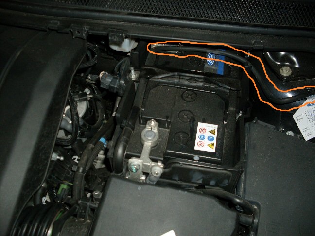

Zdravím , má někdo nápady , kde sehnat tento kabel , krom vrakáču , nebo u Forda , kde jak je znám bude předražený.Popřípadě má někdo číslo či označení ? Díky moc

Mužes zabehnout do obchodu se svareci technikou, reknes jim prumer kabelu a jeho delku koupis si minusový kontakt na baterii a konektorové oko s dirou jaka je tam, to oko ti tam vetsinou i nalisují. Alespon v Plzni tohle vse maji v obchode se svareci technikou u Choboly.

Tohle je dobrej nápad , každopádně já ten kabel vůbec nemám , tudíž neznám ani délku ani průměr. :(

Tak kdyz jim reknes ze potrebujes kostrici drat k baterii tak ti nejakej prumer poradia vem si delsi a pak si ho zariznes pilkou nebo flexou

tlustším průřezem nic nemůžeš pokazit.
