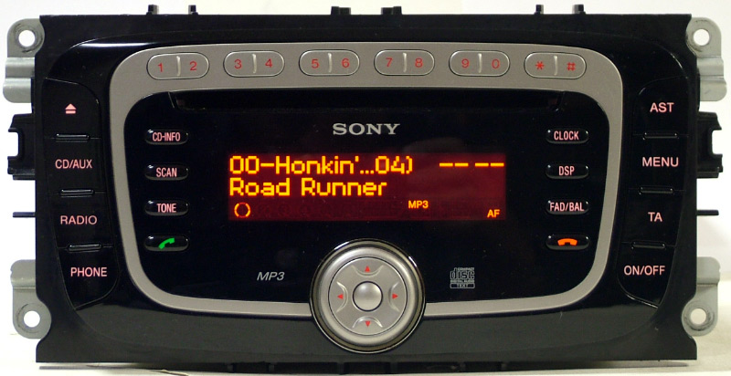

Ahojte, chci vyměnit původní rádio za typ, který umí přehrávat MP3. Narazil jsem na tyto:
Můžete mi někdo poradit, které vybrat ? (jasně že Sony je Sony, ale zase je dražší :D) ?
Auto mám FF 2 po FL
Dík

Mám ten oválný, myslel jsem, že u toho Sony je jenom hranatý rámeček, který jde sundat. Asi to tak není, že?

ne-e, není, potřebuješ oválné rádio.
Je možné koupit soňáka i s changerem na 6CD (ale pozor, jen novější s changerem umí přehrávat MP3). Orientuj se podle fotky, všechno co to rádio umí je na něm napsané.

Ještě k tomu prvnímu, mám ten typ co nemá v pravé části tlačitka na procházení adresářů, jinak vypadá stejně. Kdybych je chtěl zaměnit, tak s tím nebude žádný problém, že? Máte někdo zkušenost s tímhle rádiem? Dá se v budoucnu rozšířit o BT modul s USB rozhraním?

BT modul s USB jde jen do auta po FL .před FL se USB řeší jinak
a jelikož jsi do výběru uvedl rádia jak před FL tak po FL tak se nedá vyvěštit jaký je tvé auto ročník

Pak hledej takové jako je v příloze, nebo jak psal MiloshCZ s 6CD changerem.

Sezen si novejsiho ovalneho sonaka s cd changerem :)

Presne tak, nejen ze na nem jde lepe upravit zvuk a i lip hraje. Ja menil presne podle fotek, ale za 6CD s DAB, len ten BT modul s USB tomu chyba. :roll:

Vracím se ještě k tomuto tématu, nevíte někdo proč některé SONY rádio má pravé horní tlačítko s nápisem AST a jiné LOAD? A ještě levé horní vnitřní tlačítko je někdy INFO a někdy CD-INFO?

Radio s tlacitkem AST nema CD menic, LOAD ma CD menic na 6 cd - viz napisy pod displejem ;) Tlacitko AST je u verze s menicem suplovano delsim podrzenim tlacitka Radio.
Radio s INFO tlacitkem je novejsi verze, ktera pravdepodobne podporuje USB konektivitu - samozrejme za pritomnosti patricneho BT/USB modulu v aute.

A pasuje do FoFo radio z Mondea, kdyz ma stejny tvar? (myslim jestli budou odpovidat konektory)
ještě nerozumím v popisu tady tomu:
-integrovaná HF sada - to snad bez té záhadné externí krabičky nefunguje, ne?
