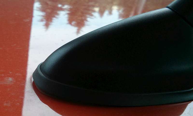

Ked som bol nedavno na umyvarke, pri nahadzovani anteny som si vsimo ze tesnenie medzi drziakom a plechom je labo pritiahnute, staci ho naklopit dozadu a je tam 2 mm siroka "diera" Predstava ze by mi zatieklo cez to sa mi moc nepaci
Nemate niekto s FF3 rovnaky problem ?
Tipujem ze sa to dotahuje zospodu a treba sudat tapacir, takze to vidim na prvu navstevu servisu.

Měl jsem stejný problém, po první reklamaci mi zdělili, že nejde utáhnout, jelilož tam není šroubek, ale je to jen nacvaklý plast. Při garančce jsem držák znovu reklamoval a opravili ho tak, že pod něj něco vložili tak aby byl pevně přitažený ke střeše a připadně pod něj nezatékalo, zatím je to OK.

Podívám se na to :wink:
Tak mě to pěkně sedí
