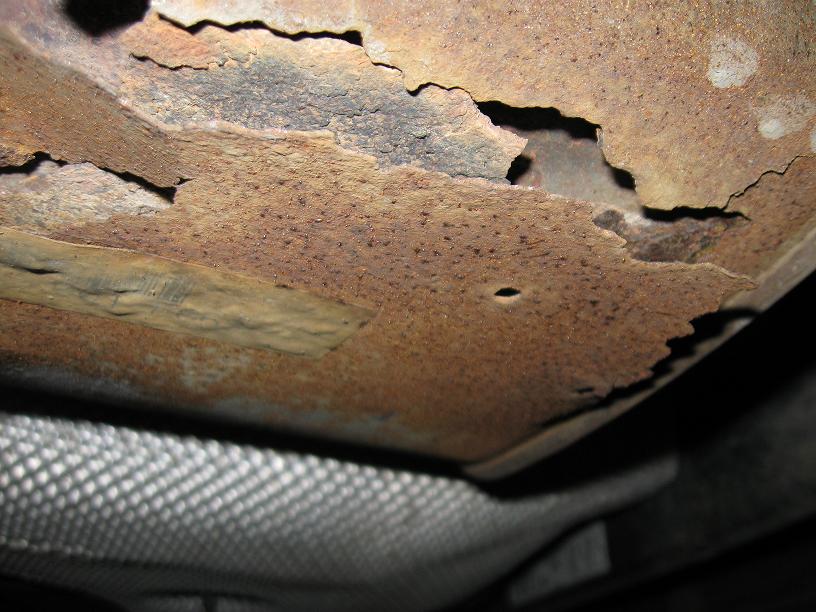

Při výměně pneumatik jsem zjistil, že mému tlumiči výfuku zbývá pár týdnů, né-li dnů života. Vzhledem k tomu, že je to originál, auto má 4 roky a najeto 82t km, tak o originálu ani neuvažuji.
V Microcatu mi to zobrazuje cenu 263.23, a pokud je to cena v eurech, tak to vychází na slušných 6500kč. Pokud si koupím výfuk od Bosalu za 1554kč, tak ho můžu měnit každý rok a budu na tom stejně. Kdyby ale vydržel déle, tak už je to výhodnější i z dlouhodobého hlediska. Zajímali by mě vaše zkušenosti s životností a cenami různých výrobců.
Tlumič střední
Tlumič střední
Ford Focus II kombi 1.6tdci 66kW, r.v. 2006
