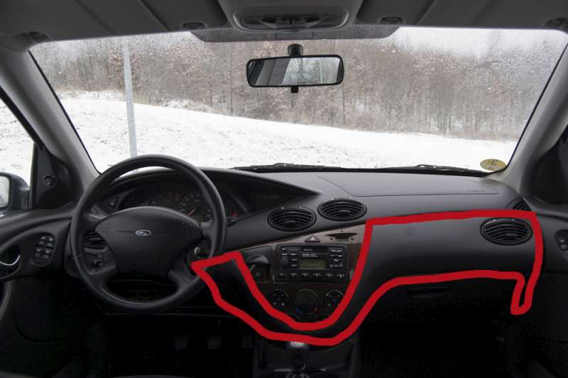

rád bych se zeptal, co všechno obnáší výměna části palubní desky (viz obrázek) a jak to je náročná operace... mám v ní po předchozím majiteli díry od držáku telefonu a rád bych se jich zbavil
díky za rady
díky za rady

Jedine cela palubka, je to z jednoho kusu. Trocha prace to je, ale nic, co by se nedalo zvladnout s beznym vybavenim dilny. Samotnou palubku sezenes do 1000 Kc ...

díky za info... dílnu nemám a před barákem na parkovišti se do tohodle radši pouštět nebudu
