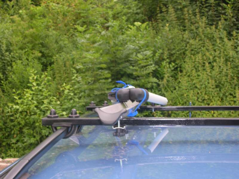

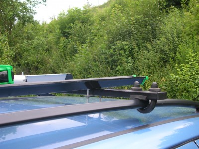

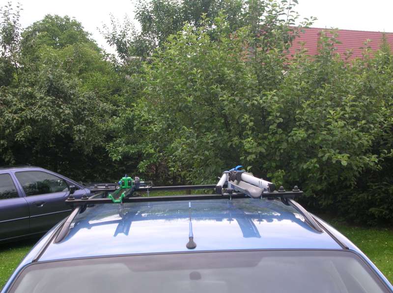

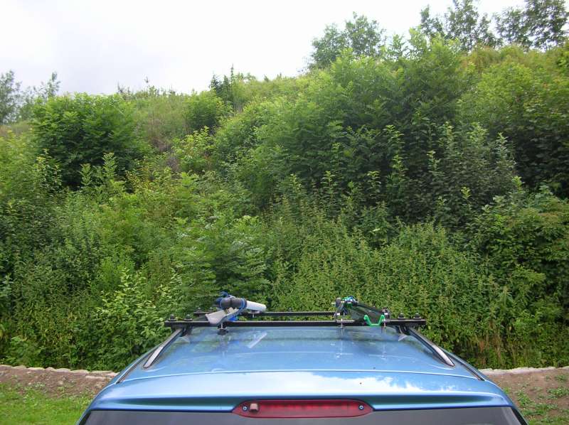

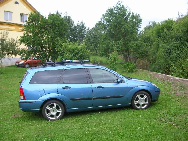

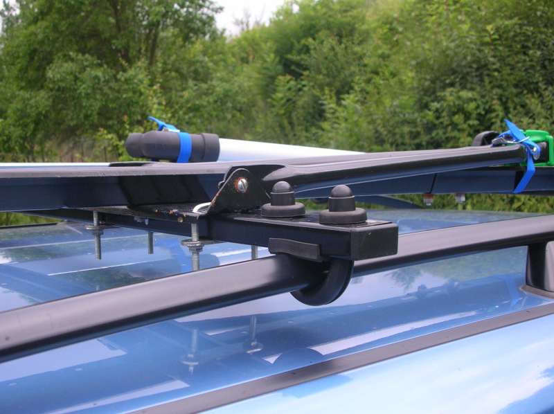

Dlouho jsem uvažoval nad tím jesli si nosiče koupit nebo vyrobit a snaha vyrobit si je se vyplatila.Výrobní náklady asi 100 kč za sprej jinak material je pozinkovaný profil závitová tyč 8mm matky podložky a trochu gumy a pár krytek. Spokojenost velká vyrobeno asi za hodinu a nostnost velká.

mirek.111: Kromě toho E-čka si dej taky pozor, ať těmi třmeny nezničíš hagusy. Nepřijde mi to jako nejšťastnější řešení...

No, mě tedy střešní nosiče a všechno okolo toho živí, tak jsem měl úplně strach ty fotky otevírat, ale musím říct, že je vidět, že pán je kutil a funkčně to bude pevné dost, existuje spousta systémů, které jsou homologované a vzbuzují mnohem méně důvěry.
Zničení podélníků bych se nebál, vypadá to slušně pogumované. Podle mě to ale bude dělat za jízdy poměrně hluk a hlavně, zajímaly by mě náklady, protože na hagusy se dají koupit příčníky pod 1000,- korun.

Nejde o to, jak moc to je nebo není pogumovaný, ale o plochu, kterou to dosedá - nebo přesněji kterou je to přichyceno. Ta je u těch třmenů vyloženě bodová na hrany a profil to může při větším utáhnutí zbortit...

Příčníky na podélníky není potřeba dotahovat na krev, hlavně když se spojí ještě s nosiči kol, vytvoří čtverec a drží to celé velice dobře i bez velkého utahování. Ale lidi mají stejně pocit, že když i na to neurvou ruce, tak to není dost. A co se týče zbořeného profilu podélníku, do téhle teze se pouštět nebudu, ale podle mě je to nesmysl, už jsem pár aut dělal a vím, že dnes mají auta tak nesmyslné tvary podélníků, že není v silách výrobců, aby patky vždy seděli adekvátně.
Jen aby nedošlo k mýlce, já tohle řešení neobhajuju, jen to podle mě není nebezpečné mohlo by to slušně fungovat. Až na to, že je to asi na dýl, než se to připevní, asi bych to sundaval celé i s nosiči kol, tak jak je to na střeše.

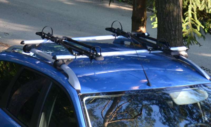

Mám jedny z nejlevnějších příčníků. Zespod doléhá úplně celá plocha, shora je to taky skoro jako má být a taky je to docela velká plocha. I kdyby byl tvar úplně jinej, tak mi to vždy sedí hranou délky cca 6-7 cm. Tady je to v podstatě bodově, tak se mi to prostě příčí. Provedení jinak pěkné, ale na svoje hagusy bych to nedal. Na to je mám moc rád

Menabo Brio z Lidlu, nemýlím-li se
Už jsem viděl rozlomenou tu plastovou patku, tak to chce dotahovat s citem.
Ale jinak asi z daleka nejlevnější hliníkové příčníky. I když mají své mouchy, třeba když se upevňují nosiče na T adaptér, tak se ta drážka zohýbá atd..ale za ty peníze.

Značka sedí, ale kupováno přes eshop.. Až na to úchyný dotahování na střechu jsem spokojen.

Dobrý večer pánove, koukám tady na tu vaši debatu a má se to asi takto. montuji vzduchotechniku a takovéto závěsné profily s pozinku používám k zavěšení těžkých jednotek, takže co se týče nostnosti tak těm profilům věřím. Snesou opravdu hodně. Jinak náklady na výrobu takřka nulové až na ten akrylátový sprej a ty záslepky na matice. Jinak na tom vozím cokoliv a ty nosiče kol mi ty příčniky jenom zpevnily a kola na nich drží opravdu festovně.Co se týče dotahování třmenú, opravdu dotahovat citovku a ani se nehnou.Jinak nosiče jsem sundal s příčniky najednou a je to otázka 10 min max. Myslím si že kdybych na příčniky nalepil nálepku neumann nebo thule tak ty kluky v čepicích nenapadne že je to podomácky vyrobané.
