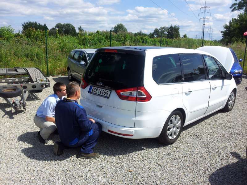

Klient chtěl Galaxy s velmi rozsáhlou výbavou a do oka mi padl bílý Galaxy ve Slomi Car ČB.
Vystavil ho tam Foki, takže jsem mu brnknul co a jak, cena byla na týden sundaná na 239 ("promo akce" :D a tak jsme vyjeli s klientem 200 kiláků do ČB.
Bazarníci jsou tak trochu typická "rasa", ale ve Slomi byl docela příjemný pán, dal nám klíče a já zavolal lišovského "guru" jestli by měl chvilku, že bychom se konečně někde potkali osobně...
Mezitím jsem auto prohlédl, projel a pak dojel sám Foki a ještě podrobně vysvětlil kupci "co kdy kde" včetně fotek předchozích poškození.
Ještě si vymontoval přední přihrádku na palubce k drobné opravě...
Domluvila se ještě výměna oleje před odebráním vozu (za drobný doplatek) a dokoupení příčníků.
Když jsem řekl, že auto má technickou do srpna, odvezl je Foki s náma ještě na STK a udělaly se emise a pravidelná kontrola včetně evidenčky na nového vlastníka.
No, a svezení ve Focusu RS "kolem Budějc" bylo pak už jen takovou "třešničkou na dortu".

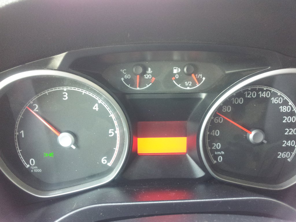

Update po pár týdnech - jak se říká "první vyhrání..." atd. - známá záhadná vada "displej palubáku" - prostě místo údajů máte dole svítící pruh, nahoře tmu.
Diagnostika Texa i OBD Texa
Logger se sejmutýma datama z cca 50 km trasy "naplno" a s cca 10 starty...NIC, prostě NOTHING :bebng:
Setkali jste se s tím někdo? Hlavně nepište kraviny "máš to rozbitý" a tak...

vymenit za convers :wink:
a ted vazne:
zadnou chybu to nevycte?
vypada to na mechanickou zavadu - rozebrat a zkouknout konektor displeje

Taky bych to tak viděl, taky je možný, že odešel nějakej budič nebo tak...
Pokud by šlo snadno vyměnit za convers, zkusil bych to :)

Dr.Romca píše:Taky bych to tak viděl, taky je možný, že odešel nějakej budič nebo tak..
kdyz by odesel budic tak to zustane nebo se to nahodi ? pry se to nekolikrat vratilo na normalni zobrazeni .
convers tam jde daval jsem ho bobanovi .
