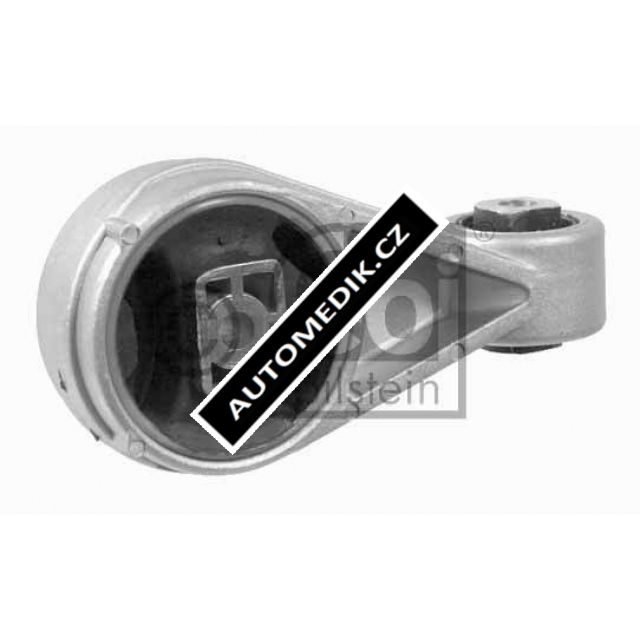

Ten díl jsem koupil zde:
http://www.automedik.cz/autodily.html?p ... h[]=560182
cena se liší dle výrobce
Ford focus hatchback 1.6 ti-vct 92 KW

Díky, jen bych ještě potřeboval vědět, který z těch dvou ND to přesně je...
Na tom webu jsou jeden 4-hranný s těmi 4 dírami a váhou 0,86kg a druhý
takový ten čep s váhou 0,53kg, obojí s názvem "Uložení, ruční převodovka..."
Díky
Díky
