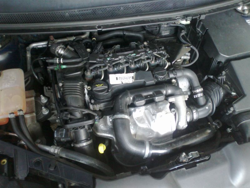

Zdravím.Mám C-Maxe 1.6 TDCI 109 PS.
Tento týden jsem chtěl auto roztáhnout do kopce, ale při 3 tis. otáčkách mi něco ruchlo v motoru.
Změnil se zvuk motoru a auto přestalo táhnout.Když jsem otevřel haupnu, zjistil jsem, že při zvýšení otáček mi uniká vzduch(velké syčení) v pravé zadní horní části motoru.Je tam nějaký plast, který když jsem přitlačil, tak se syčení eliminovalo.
Znamená to Turbo v háji nebo to může být ještě nějaká jiná příčina?
Dík za rady.
Co jsem se předběžně informoval, tak výměna turba= cca 25 tis. 8O to mě asi jebne.

Velké syčení při zvyšování otáček by značilo opravdu prasklinu mezi turbem a sáním. Tomu by odpovídala i ta ztráta výkonu.
Vyznač na obrázku, kde to syčení šlo...

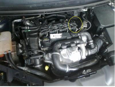

Příspěvek od pivisek » 10.09.2013 19:46
Mělo by to být přibližně v tomto prostoru.

To vypadá na prasklý sání :palec_dolu: Nebo se povolil šroub co sání drží(usuzuju z toho že když si to přitlačil tak se syčení zmenšilo) a sání se trochu zvedlo. Každopádně se mi nezdá, že by bylo turbo v háji, to by mělo jiný příznaky. Odkud jsi a kam si to dal?

lucky.jack píše:To vypadá na prasklý sání :palec_dolu:
Takže diagnóza zněla správně?? Turbo v háji?? Nebo by se dalo vyměnit jen to sání.Fakt se mi nechce dávat takové prachy za celé turbo. Už tak to doma schytávám od ženy.Koupě tohoto auta se mi fakt nepovedla.Je to rok 2006.Teď ho mám 3 1/2 roku a už jsem do něj vrazil asi 30 tis na opravu a teď ještě tohle.... Asi to opravím a pude z baráku.
Je nějaká levnější alternativa?

Psal jsem že to je (asi)prasklý sání a že to s turbem nemá nic společnýho! Proto to turbo pusť z hlavy. Nový sání nebude levný(v porovnání s turbem to bude ale prkotina :wink: ), ale určitě se nechá sehnat starší z vrakáče. Do toho servisu si zajeď a ať ti pořádně ukážou co se tam stalo. A případně to nafoť a hoď to sem dřív, než to začnou opravovat.
