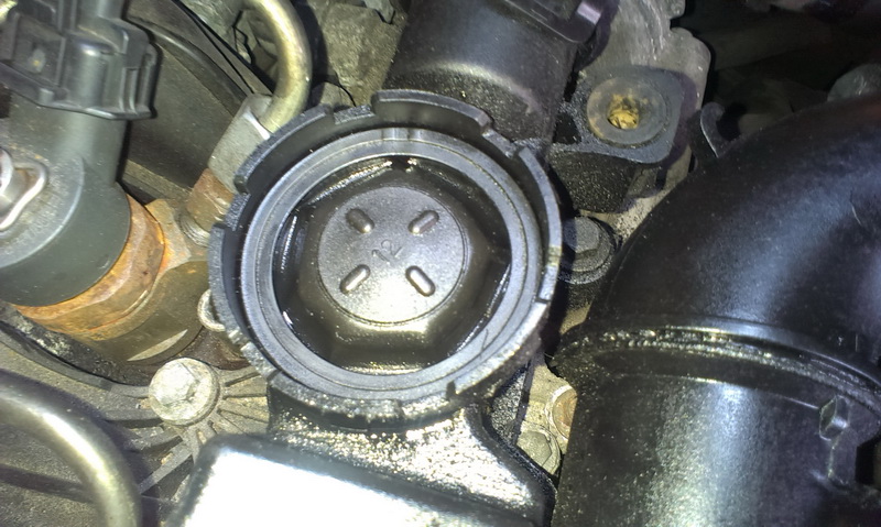

Ahoj,
praskla mi tato membrána, hledal jsem, ale nemohu najít, kde ji objednat, jaký má kód, nebo na co přesně vlastně je.

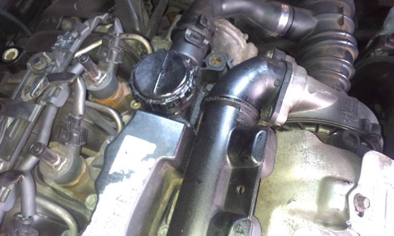

je umistena na vrchu motoru pod tim kulatym plastovym... viz fotka:
Moc díky za navedení na správnou cestu, at vím co vlastně potřebuju :)...

Potrebujes novy PCV ventil.

Môže ti to ísť aj od turba. Pozri spoj medzi turbom a tým plastovým saním - vidno to na fotke. Nemáš to tam zatečené?

Bude to tedy tim PCV ventilem. ta membrana je po obvodu cca z 1/4 praskla.
zrejme se neda koupit samotna membrana, popravde jsem nenasel zadne obchod kde by to prodavali.
Mate s tim nekdo zkusenosti?

Aha, uz jsem v http://www.focus-galerie.cz/forum/viewt ... 31c1ab4ce8 nasel info o tom ze se prodava jedine cela horni cast, takze zkusim vrakace.
diky za pomoc.
