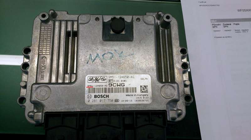

Přikládám fotku ŘJ. Je možné, že by na ní vyměnili jen kryt poškozený při havárii a použili "benzínový"?xbobcz píše:To, ze by tam byla jednotka z benzinoveho auta je totalni nesmysl. Pokud ti to nekdo tvrdi

dovod preco mas problem je ze mas 90k/ak je to VIN na obr. tvoje/ a soft v tej rj je pre 110k - este je to tam aj napisane fixou
rj su hardwarovo identicke, staci nahodit povodnu kalibraciu

Podle toho typu co je na jednotce je to Ford DV6T Econetic II
109 PS manualni prevodovka. Takze 1.6TDCi.
Uz asi chapu proc ti tvrdi proc je to blba jednotka - protoze v eCatu to u ridici
jednotky do tveho auta ukazuje cislo konstrukcniho dilu 9u71-12a650-bb.
Akorat to cislo co je na jednotce je cislo kalibrace a to je spravne.

pravda , v rychlosti som to napisal naopaklucky.jack píše:VINko na papíře je na 110k a ne na 90k
CATCH: 9CWG je 9M51-12A650-AG - 90k - napr. WF0PXXWPDPBK05670 , a jeho je 110k, kazdopadne soft nesedi
chyba najskor nastala ked to skladali , niekto omylom napisal na rj 110k a tak ju tam dali tak jak je, asi ani nesedi VIN v rj

Chápu to tedy dobře, že by "stačilo" přehrát software na 110k, aby to fungovalo?
ica
- Příspěvky: 122
- Registrován: 03.02.2010 22:19
- Bydliště: BA - SK
Re: benzínová řídící jednotka v dieselu
ano , ak tam nie este aj nieco ine
