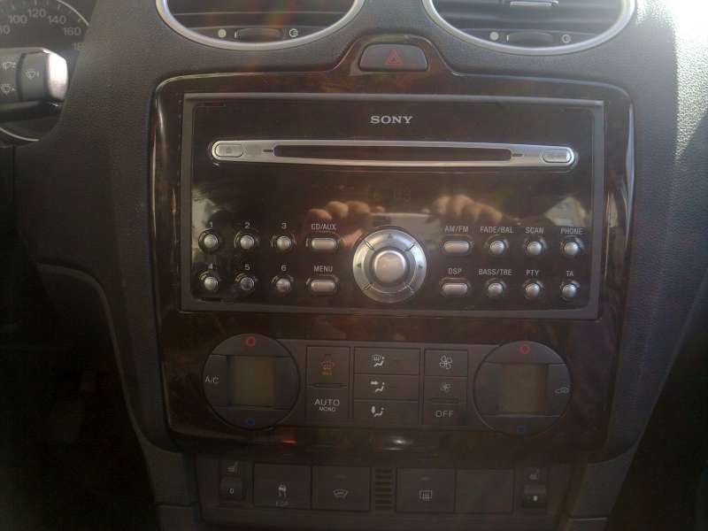

Ahojte, jde nejak jednoduse vymenit stredovej panel kolem radia a klimy na pred FL modelu za poFL model? ( kvuli poFL radiu :)
pokud jo, nevali se nekde nekomu?
Dikec

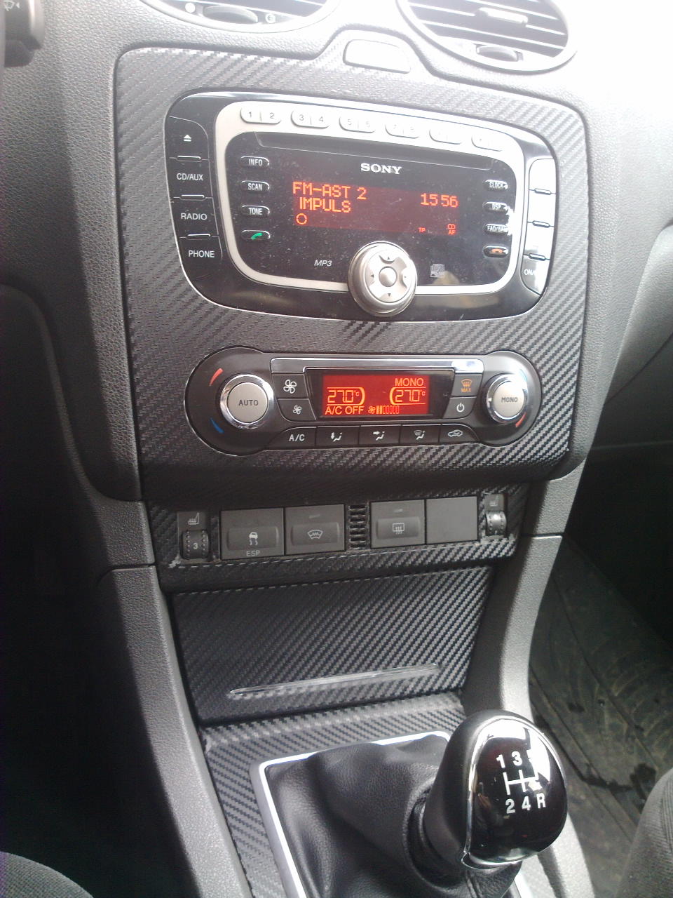

tady můžeš vše v klidu nastudovat ,jde to mám to také předělaný

jasně všiml jsem si že máš ghia a digi klimu ,já předělával i ovladač klimy z před FL na po FL

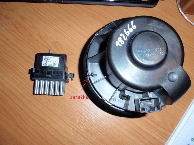

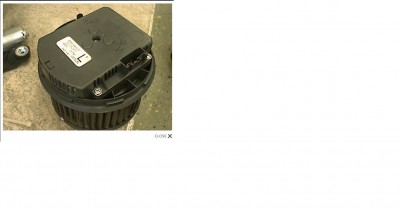

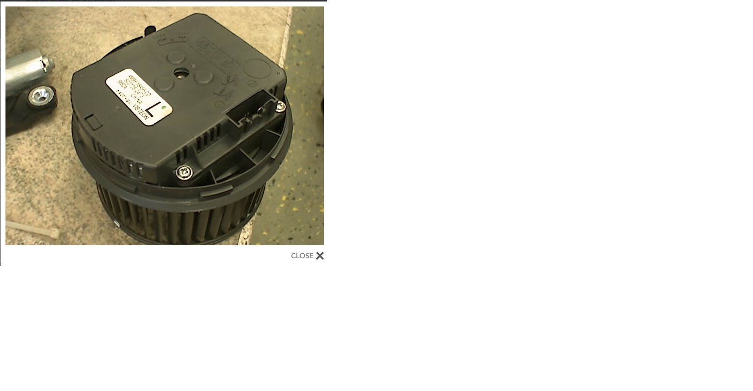

Tak Dr.romča má auto mezi FL a rok 2007 a tam to opravdu jen zapojíš , u starších aut 2005 se musí vyměnit motor ventilátoru a přidat regulátor na kterej je v topení príprava a stačí jen vyříznout plast a namontovat. Starší motor ventilátoru je totiž střídavý a má ovládání jinak.Elektrika se předělávat nemusí jen se odpojí jeden drát z Digi klimy a novej ventilátor zapojí podle schema po FL.
nový motor + regulátor
původní motor
původní motor

áha... ale chapu-li to dobre, tak to ovladani neni nutny menit? pujde to puvodni i do pofaceliftovyho ramecku?
byl :Focus II Hatchback r.v. 2005 1,6 16V Ti-VCT Ghia Naira edition Fokinek
je : ST220 Blue performance
Příspěvky: 24986
Re: Stredovy panel F2 po FL do pred FL
Příspěvek od ZaQik » 30.10.2013 15:54
ano, rozmerove je to stejne
