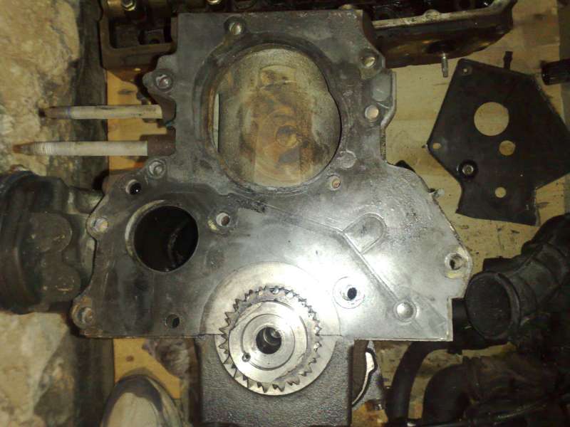

- Jardak
- Příspěvky: 2711
- Bydliště: Kaznějov
Re: Remenica kliky
Jenže rozetu rozvodovýho řetězu zajišťuje proti otáčení jenom takový malý kolík, takže pokud ta řemenice nebude pořádně dotažená, tak se ten kolík ucvakne a je vymalováno....

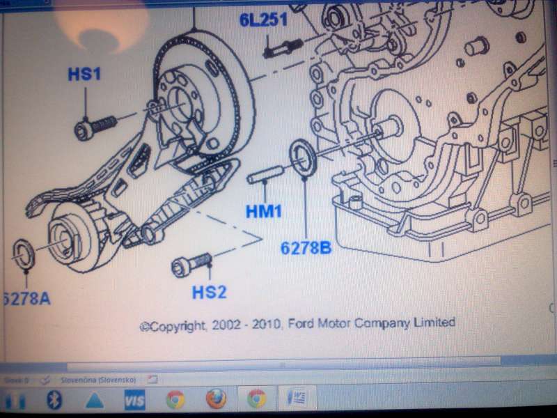

- valo
- Příspěvky: 46
- Bydliště: Žilina
Re: Remenica kliky
myslíš ten kolík označený HM1

- valo
- Příspěvky: 46
- Bydliště: Žilina
Re: Remenica kliky
A tu ešte jedno foto

- Jardak
- Příspěvky: 2711
Re: Remenica kliky
Jj přesně ten. Tenhle obrázek ale není z TDDi. TDDi tam má dva řetězy. Řemen se dával u některých novějších motorů.
