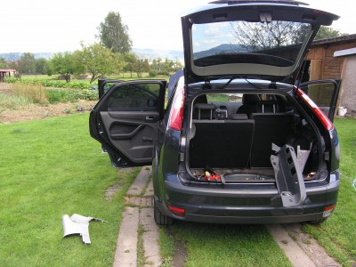

Chalani podívejte se zde jak to řešil vitut.
Takže mi chcete říct, že v tomhle šel Ford s Focusem směrem dozadu
Já to fakt nechápu, proč někdo nedokáže vyrobit auto, které by bylo naprosto vychytané a slyšel na názory řidičů nebo sám nebyl lampa a trochu u té práce přemýšlel. Já se právě kdysi nechal inspirovat vitutovým kombajnem, ale absolutně mi nedocházelo, že to u ff2 může být jinak.

to co ma vitut se jmenuje space paket a montoval se vyjimecne do FF1 .

Ten to má parádní, to bych potřeboval. Myslíte si někdo, že ze sedadel pro ff2 před fl s loketní opěrkou vzadu, to půjde předělat na průchozí díru
Vím, že jde všechno, ale nemám dílnu jako v Pimp my ride
Potřeboval bych to nějak vidět, nechce mi to někdo hodit jako foto

akorat se obavam ze on to nema predelane je to original dil

No je to original díl, ale v autě to neměl. Měl klasické dělení 60:40 a ten průlez mu tam chyběl. Někde to sehnal na vrakovišti. Myslel jsem, že to bude stejné u jiné výbavy i u ff2 a že to někde seženu na vrakáči.

delalo se to pouze na FF1 .
