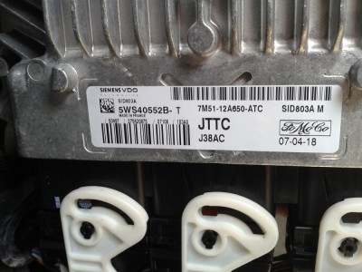

Zdar pánové
Nevite v jakých cenových relací se pohybuje přehrání řídící jednotky z jiného auta a jak dlouho
to může trvat. popřípadě o někom nevite
dik Alda

max. hodina
na jake auto a jaky typ ridici jednotky?

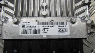

SID 803AM 2tdci CMAX

a/ kterykoli dealer nebo nekdo s IDS ci VCM
b/ Jihlava - lari
c/ Ceske Budejovice - foki
d/ Praha - asi i ja

predpokladam ze budes chtit prehrat VIN .

dpf tam je, jen ta jednotka puvodní nejde

aha, takze jen nakodovat novou jednotku do auta ... do hodiny se to zvladne ... zmenit VIN, sparovat budiky a nakodova oba klice

neni nová je zjinýho auta
