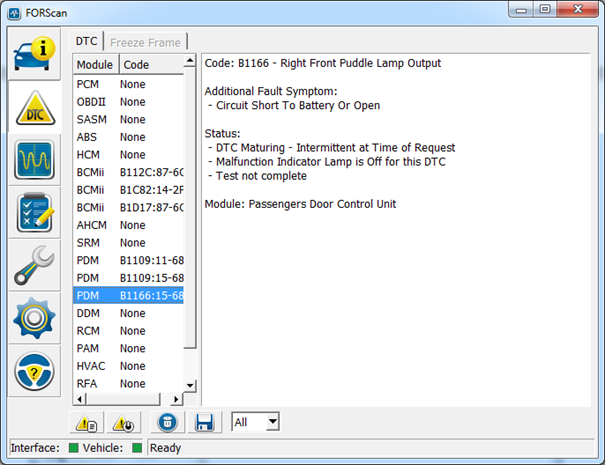

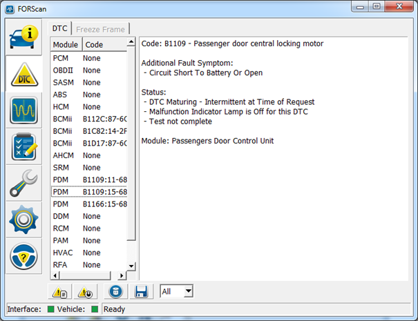

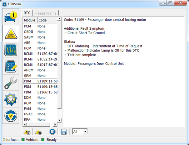

Tak teď můj problém
PP dveře - dneska jsem u nich strávil zase celé odpoledne. Někdy se 15x za sebou bez problémů zamknou. A pak zase 20x ne. Prostě se ten "trojúhelníček" nad klikou pohne (zacvakne) pouze kousek, ne úplně, aby se zamklo.
Všechny ostatní zámky fungují na 100%.
A je úplně jedno, jestli třeba zamykám centrálem nebo jde o to zamknutí po rozjezdu. Prostě PP dveře někdy jo a někdy ne. Zkoušel jsem všechny možné varianty, abych zjistil KDY to dělá, ale nevím.....
Výpis chyb z diagnostiky. DDM je OK, chyby jsou samozřejmě jen u PDM. Zkoušel jsem i restartovat modul PDM....
Napadá někoho něco??? Modul? Zámek?
Díky za jakýkoliv nápad
- Příspěvky: 25200
Re: Nejde zamykaní
mate me tam ta vyzkratovana zarovka na osviceni louzi ... je opravdu praskla tak, ze jsou spojene dratky? nebo tam mas LEDku?

Re: Nejde zamykaní
Do dveří nenateklo. A mám tam LEDku, která svítí. Proto asi ta chyba tím pádem.
Takže zkusím ten zámek.
