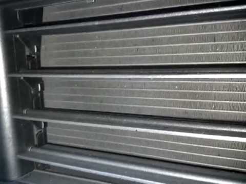

Takze o problem mene, neres :) Pokud by tam byla, musel bys pri pohledu pres mrizku narazniku videt pres chladic takove cerne zaluzie po celem chladici (at uz otevrene nebo zavrene). Ale podle me tam nic takoveho nemas.

Neco takoveho (je to az ZA mrizkou co je v narazniku):

Tak jsem koukal na za mřížku jak psal Anduril a stahovací žaluzie tak opravdu jsou. Akorát některé zavřené, jiné otevřené, jedna chybí. Tedy přesně tak, jak to popisoval technik ze servisu Auto Novák. Kód FINIS bohužel neznám.
No nechám to opravit a uvidím, jestli se nám sníží spotřeba paliva, jak propaguje Ford :P Podle něj to má spořit až 2% díky lepší aerodynamice při vyších rychlostech a dále pomoci při startech v zimě. https://www.youtube.com/watch?v=WIixELzJSP0
