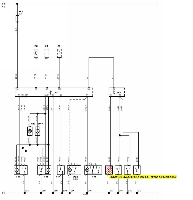

stale svieti osvetlenie kabiny a batozin.priest.
Příspěvek od rolandt » 23.07.2014 20:44
focus r.2000
prosim nevie niekto kde sa nachadza dverovy spinac pre vnutorne osvetlenie?
zamok v prednych dverach som rozobral a tam nieje, v kufrovom zamku je spinac ale ten je dobry, od toho to nesvieti.
:oops:
vdaka.
vitut
Příspěvky: 3029
Registrován: 25.06.2008 13:03
Re: stale svieti osvetlenie kabiny a batozin.priest.
Příspěvek od vitut » 23.07.2014 21:48
Dverni spinace jsou na cepu zamku na karoserii. Je to takova cerna kosticka s gumovou krytkou schovana za cepem, da se zmacknout jednim prstem.
rolandt
Příspěvky: 3
Registrován: 23.12.2011 17:47
Příspěvek od rolandt » 23.07.2014 21:52
vdaka :hhura:
vitut
Příspěvky: 3029
Příspěvek od vitut » 23.07.2014 22:01
Jeste doplnim, ze spinace vzdy uzemni prislusny pin na casovacim modulu, ten pak podle toho zapina a vypina stropni osvetleni. Chyba nemusi jeste byt ve spinacich, muze byt chyba v casovacim modulu na pojistkovce. Vedeni ke spinacum najdes ve svazku v prazich, pruchodka k prednim cepum zamku je za oblozenim B-sloupku, pruchodka k cepum zadnich dveri pak za oblozenim v urovni zadniho sedaku. Chce to komplet promerit az k pojistkovce.
