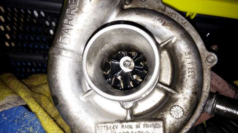

Cest , pomoze kazda rada
Motor ma zvukovu kulisu ako keby mal Blow off ventil :nunu:
Tak zhodene sacia hadica aj vyfukova rura, verdikt turbo nema volu a lopatky podla mojho nazoru v poriadku.
Olejaa je tam dostatok (podla mna az moc) teda maze
Zistene:
Pri jazde zacne hukat od 1100 po 2000 otacok , potom je ticho len piskot,huka pri pridani aj ubrani (zvuk ako detske auticko na zotrvacnik)
Tlak v sani je 13,1 PSI max, nehybe sa hodnota vobec az od 2000otacok sa to zrazu rozbehne a tlaci 28PSI az kym nepadne zase na 13,1PSI
https://plus.google.com/photos/11207215 ... Ziylp386AE

aha, turbo nema tah? ok, to je jina. pak jestli turbo vypada ok, tak bych zkontroloval ovladani vgt - podtlakove hadicky
jeste muze byt dira nekde v sani - v plastech... casem se objevi olej, podle toho to poznas.

Ked ma turbo 13.1 PSI, to je kusok pod 1 bar, pritom pri 2000 rpm to musi fukat uz naplno, mal by mat okolo 30 PSI. Podla mna sa pridiera turbo, alebo blbne jeho ovladaci solenoid. Podla tych zvukov to ale tipujem na to turbo. Upresnim, ze sa jedna o absolutny tlak MAP, nie turbo boost.

Tak V12 mas pravdu , teraz som to rozmontoval a skoro ma drblo , ta skur...hadicka teda rurka je zapchat, turbo lieta ako svina, cudujem sa ze som na to este dosiel domov, teraz neviem ci ist na repas alebo kupit macku vo vreci pod rukou,

Neviem co znamena, ze turbo lieta. Axialna vola nesmie byt. Radialna moze. A to az niekolko milimetrov.

No lopatky su obrusene, a volu to ma asi 4mm,
Teraz uvazujem o kupe noveho stredu turba, len sa mi nejak nepaci obal, kde su turbiny ,
je to tak na hrane (skorej za) pouzitelnosti.
Smola je ta ,ze v pondelok auto potrebujem, tak teraz skusim to zlozit vsetko spat, len vyhodim turbiny :wink: , snad to neja rozdúcha motor. Kym pridu diely.
