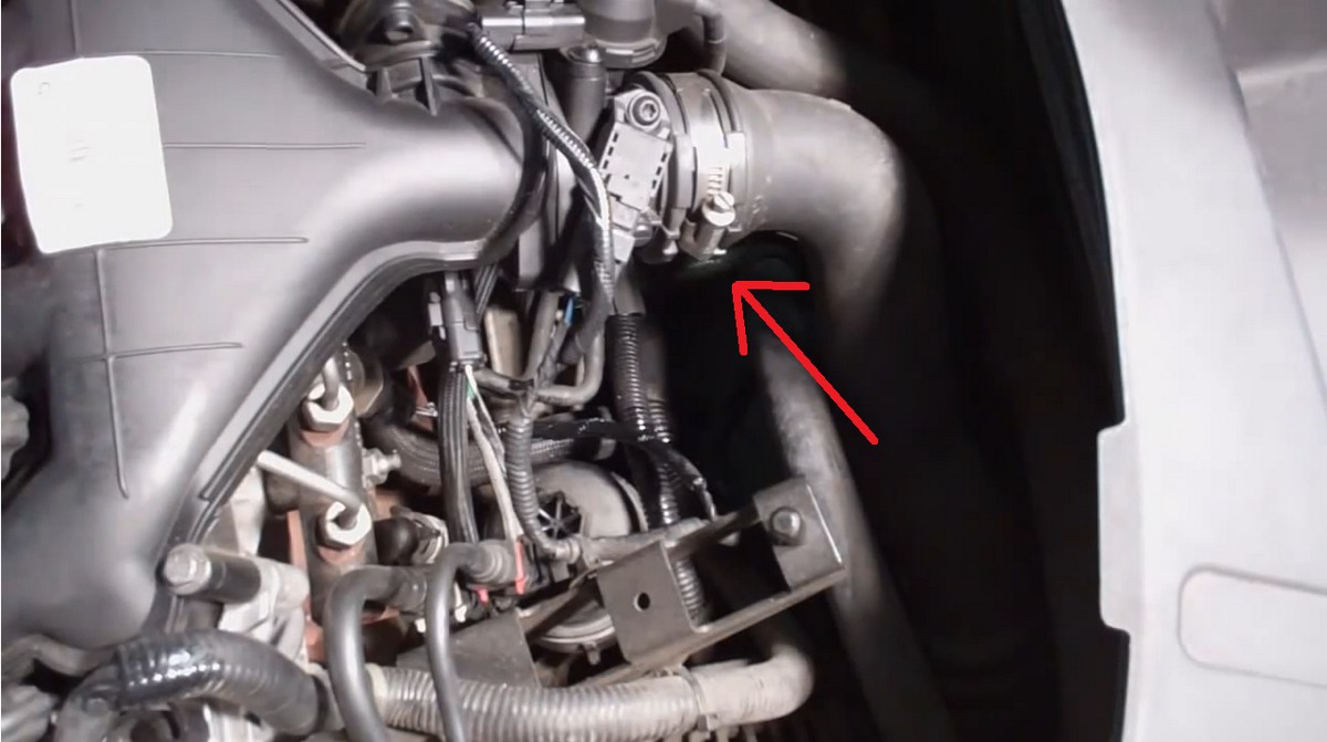

Z ničeho nic se mi začal od motoru ozývat jakoby dunivý zvuk a je to docela slyšet i za jízdy. V servise mi řekli, že to dělá chybějící kus na přívod vzduchu od chladiče do boxu vzduchového filtru. Ale ten tam nemám už delší dobu tak se mi to nezdálo. Dneska jsem zjistil, že mám hadici sání vedoucí k motoru před ERG ventilem od černého hustého oleje a zas..ná byla i uvnitř. Místo úniku oleje viz obrázek. Nevíte čím by to mohlo být? Četl jsem tu hrozivé scénáře o nasátí oleje z mezichladiče do motoru.... tak snad nebudou před vánoci nečekané výdaje.

Turbo asi pousti olej...

Treba poriadne skontrolovat, ci ta hadica nie je nacata. Turbo vzdy velmi mierne pusta olej to sania, ked je poskodena hadica, aj toto minimalne mnozstvo oleja ju zasvini. Skor ma znepokojuje to dunenie, ktore nebolo a teraz je - to fakt moze byt priznak pridierajuceho sa turba.
