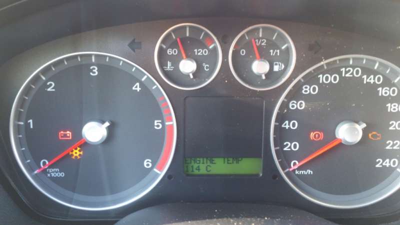

Dneska jsem to byl projet s tim, že jsem to šel zkusit odvzdušnit. Dolil jsem do max destilkou a jel to projet. Po jizdě už skoro nic neubylo. Pak jsem si všiml že z krytu motoru pod autem stejně trochu něco prokapavalo. Stejně se budu muset na ten termostat podívat, protože ani potom po delší jízdě jsem se s rafičkou nedostal na 90 stupňů. Chtěl bych se zeptat po tom přetěsnění to přestalo? Čím jste to přetěsňoval? Ja sem na to nic nenašel. A nevím jestli nekoupit rovnou ten termostat.
Jo a odkud se k tomu termostatu da dostat? zespodu? aspon na to abych zkontroloval jestli je to jen uvolněné.
Ford Focus II Combi, 1.6 TDCi (66kw), RV: 7/2006

Tak už jsem zjistil problem, kudy mi to teklo. Před sundáním spodniho krycího plastu to vypadalo na netěsnící termostat. Po sundání jsem však zjistil, že se uvolnil vypouštěcí šroub v chladiči. Kolem termostatu, bylo to bylo suche. Uvidime, jestli bude kapalina dal utikat. Stejne ovsem nevim, jak je to s tim termostatem. Budiky ukazuji nizkou teplotu, v diagnostickym menu vyssi. Budík je napojenej přímo na termostat nebo na teplotní čidlo?
