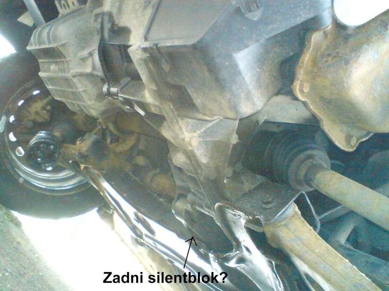

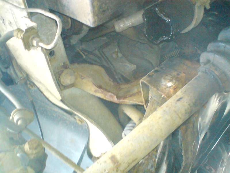

Jeste dotazky ..... jde vymenit napravnice bez vyndani motoru...mchanak strasil..? Nevystreli u toho predni pera?
Nemate nejaky videonavod jak na to? Jestli bych to zvladnul i bez mechanaka (za pomoci jen zvednuti cca do pulmetru pomoci svepomocne svarovane konstrukce ci vypujcenych nekolikera heveru a podper a klad...gola sady kladivka...) kteryzto stale zachranuje shnilotiny a nema cas ...
Kdyz je vypadena prava poloosa (snad se tomu tak rika), tak ze je na strane u kola guma s trojhranem samec, a na strane k motoru trojhranek samice (tedy neni to jiz celistve) .. jde to jen nasadit zpet nebo je urcite po ni a mam shanet novou? Nejde mi to tam vratit ani silou protoze i s ohnutou napravou je ta poloosa dlouha ... proc teda vypadla je mi tedy zahadou ...
A jeste jak mam vypadenou na te prohnute strane tu poloosu. Je normalni ze diky diferencialu co tam je se leve kolo ani nehne i kdyz se prava strana s vypadenou poloosou vesele toci (nevim jak se tomu dilu rika do ktereho se strkaji ty poloosy) a nejde zastavit rukou ani na neutral? Se spojkou sem to sledovat a tim padem zastavovat nezkousel .... ja jestli neni neco i s prevodovkou nebo spojkou (ale na zpatecku se to toci zpatky takze snad ne) abych si spocital jestli ma cenu opravovat, kupovat jednotlive dily ci shanet cely jinde havarovany vrak, .....
Teda jako az na tu napravnici a vypadenou jednu poloosu, diky ktere se to ani nehne, to celkem vypada jakztakz v "poradku" .. znate to... sterace stiraji svetla sviti ......

co ta poloosa dle fotky? Je to opravitelne (nasaditelne) nebo mam hledat levnou novou? Novou jako novou bych asi ani nedaval.
Bude zku...vene neco v prevodovce nebo diferencialu kdyz se to chova jak jsem psal? Ja jestli ma cenu se to pokouset do sebe nasadit, nebo cekat na odtah a servisaka pac bych tim zku...il jeste neco vic?
