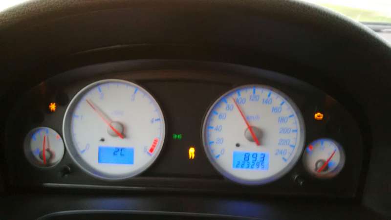

Ahojte chalani,kedze ani neviem kam tuto temu zacat,ci do podvozku alebo inde...Kedze mi to svieti na palubovke tak som sa rozhodol to dat sem...Dufam ze to nebude az taky problem...Zacala mi svietit kontrolka ESP a diagnostika vycitala chybu C1279...Co som sa docital na forach k uspesnemu koncu neprisli..Nahodou niekto tu to neporiesil?

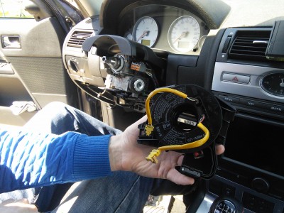

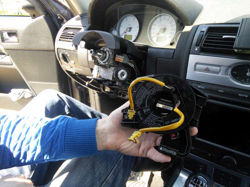

Takze slimak pod volantom vymeneny a svieti dalej

Snímač natočení volantu je něco jiného, v odkazu na obrázku je to č.6
To co jsi měnil je pohyblivé propojení do volantu pro klakson, tempomat, airbag.

No nazdar....Kazdy den sa nieco naucim....nachadza sa to dole pri nohach...Aj som si myslel ze to bude ono ,ale stale mi tvrdili ze henten slimak to je!!Dakujem
