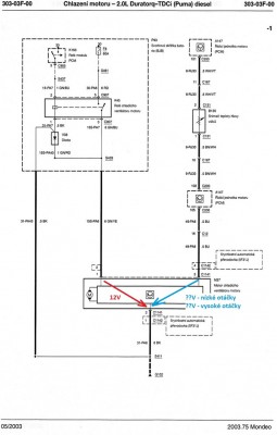

Nevím co máš za motorizaci, bylo by vhodné si vytvořit podpis(údaje o autě), který se bude objevovat pod každým příspěvkem. Vybral jsem schéma pro TDCI, nejběžnější motorizace asi.

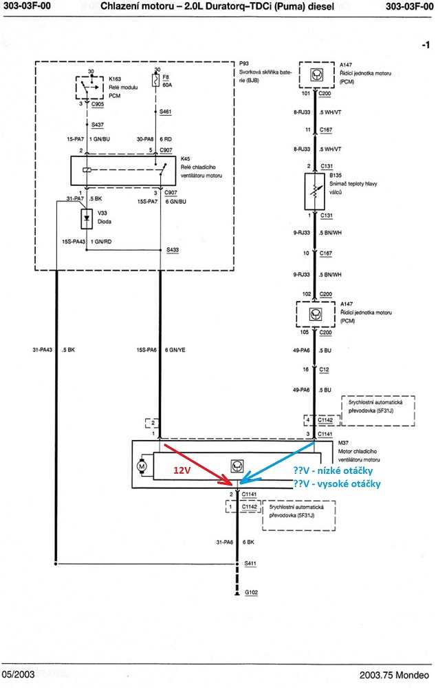

Nám stejný problém. Nespíná se ventilátor chladiče při zapnuté klimatizaci.
Na přívodním konektoru k ventilátoru je 12V, pouze na modrém ovládacím vodiči je 0V a motor netočí.
Vzhledem k tomu, že přístup ke konektoru ECU PCM je dost špatný, tak jsem ještě nestačil prověřit kontinuitu ovládacího vodiče.
Schéma, které mám k dispozici, také není úplně platné pro můj vůz, např. konektor C12 vůbec není v bateriové pojistkové skříňce.
Proto by mě zajímalo, zda někdo zná hodnoty ovládacího napětí motoru ventilátoru pro nízké otáčky a pro vysoké otáčky nebo zda by byl někdo ochoten je změřit.

nezbyva Ti nez zmerit drat, protoze rizeni otacek neni dano napetim, ale tvarem jeho prubehu

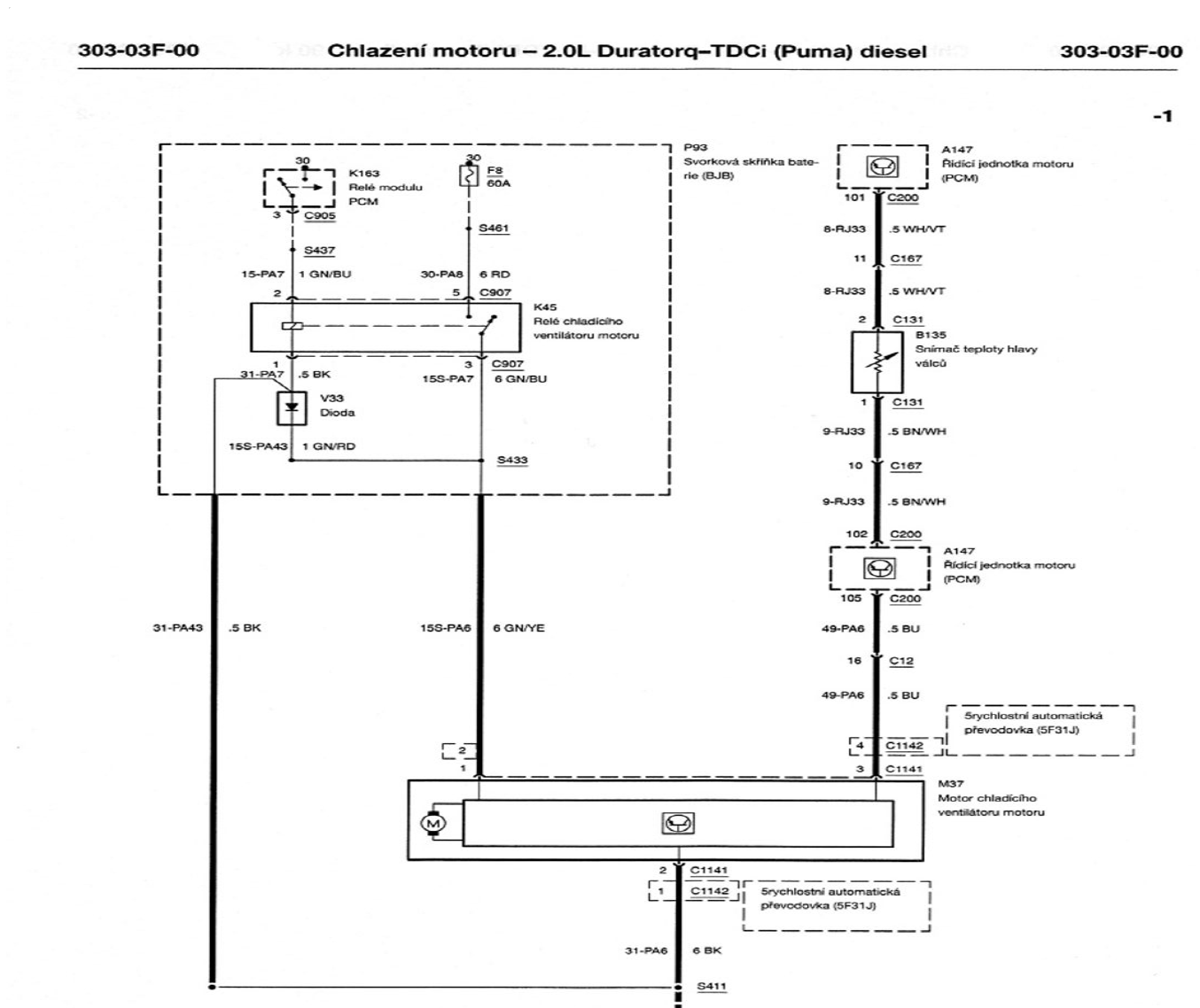

Tak jsem v koncích, ventilátor stále neběží.
Na konektoru je přítomno 12V napájecích a na řídícím vodiči je PWM signál o frekvenci 150Hz s poměrem zapnuto(12V)/vypnuto(0V) - 1/5 - cca. 1,13ms (zap-12V) / 5,53ms (vyp-0V).
Nechal jsem doplnit klimatizaci, z vrakoviště jsem pořídil jinou saharu, ta se taky neroztočila. Tak jsem ji vyměnil za jinou, opět bez úspěchu. Nakonec jsem si zapůjčil úplně novou a taky nic.
Z toho mi vychází, že problém není v žádném dílu sahary ani ve výstupu ECU motoru, ale v regulaci.
Diagnostikou, kterou mám k dispozici jsem ověřil, že snímané teploty chladící kapaliny, nasávaného vzduchu a venkovní teplota odpovídá realitě.
Jsou pro spuštění a regulaci ventilátoru potřeba hodnoty z jiných čidel?
Pokud ano, kde jsou?
Lze originální FORD diagnostikou přímo ovládat ventilátor, resp. výstup PWM pro ventilátor?

neznam mk3, ale mk4 ma v motorove pojistkovnici rele pro sepnuti spojky klimy - v rele se da namerit, jestli jednotka ukostruje kvuli sepnuti a jestli tam je napeti pro napajeni spojky
