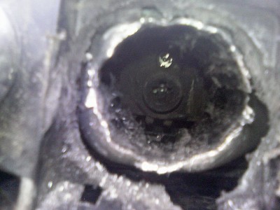

Čaute tak som dnes konečne otvoril tú kapotu ale s tým že budem musieť zohnať new zámkovú vložku celú som ju musel odvrtať až potom som zistil že bola odlomená prepájacia tyčka od vložky k mechanizmu zatvarania tak že zatial šrobovák na otvaranie hm.

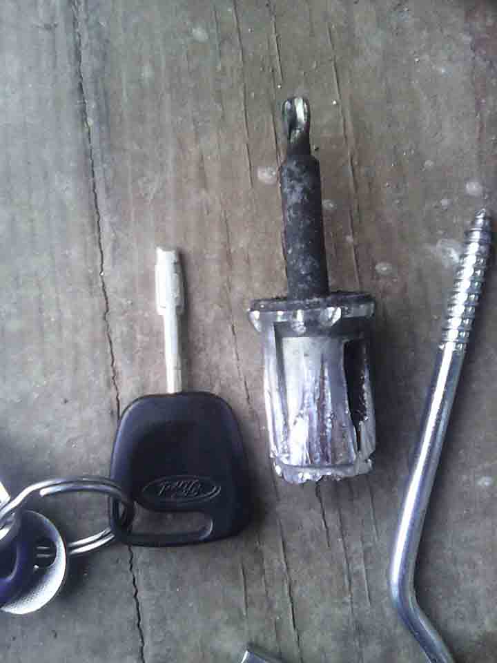

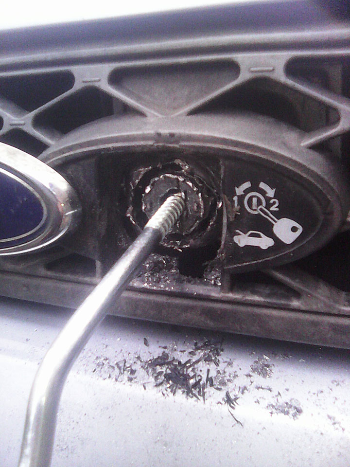

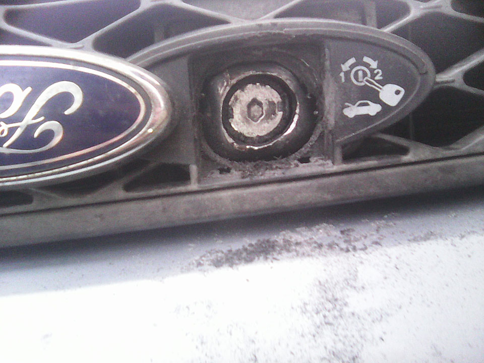

Tak jsem se dostal ke stejnému problému Focus kombi 2003.
Nejdřív jsem pod logem zvětšil díru v masce kruhovým vrtákem na dřevo, abych zjistil, že nic víc neuvidím.
Zkoušel jsem se k otvírání dostat zespoda, dosáhl jsem na tyčku koncem prstů, chytit ji kleštěma není šance.
Zavolal jsem do servisu, kde řekli jen "Ajajaj". Přijel jsem tam, koukli jsme spolu do sousedního Fokuse a žádný rozumný nápad neměli. Rozhodl jsem tedy, že budu jezdit bez zámku a otvírat haubnu šroubovákem. Postupoval jsem tedy zepředu , kde jsem zámek obvrtal okolo, našrouboval jsem do něj hák a vytáhl jsem ho dopředu. Tyčka byla v pohodě a je dokonce kovová - vyčvachtal se zámek. Díra je schovaná pod logem, otevřít se to dá křížovým nebo plochým šroubovákem.
