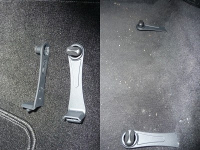

ahoj, nějakým způsobem jsem si zlomil držák koberečku u nohou řidiče. jde o ten plastový držák který jde někam do karoserie pod sedačkou. máte tušení zda to jde nějak vyměnit a opravit? díky za rady. roman

Na Focusu jsem to měnil a bude to určitě stejné. Musis to otocit v podelne ose o 90 stupnu a posunout nahoru. Pak to normalne vytahnes. Je to k dostani u Forda.

Držáky koberečku řidiče u S-Maxe vypadají takhle:
Ford S-Max 2.0 TDCi 103 kW, Trend, 9/2011, Panther Black (viewtopic.php?t=40215) Obrázek

tak i v mondeu jsou dva, nicméně já už koupil s jedním který jsem si zlomil
dnes jsem zjistil, že v té druhé díře je zbytek toho držáku, není pořádně za ci chytit a nevím jak ho vyndat

Kupoval jsem ve Fordu, FINIS 1692342 - 194-,Kč /1ks :palec_nahoru:

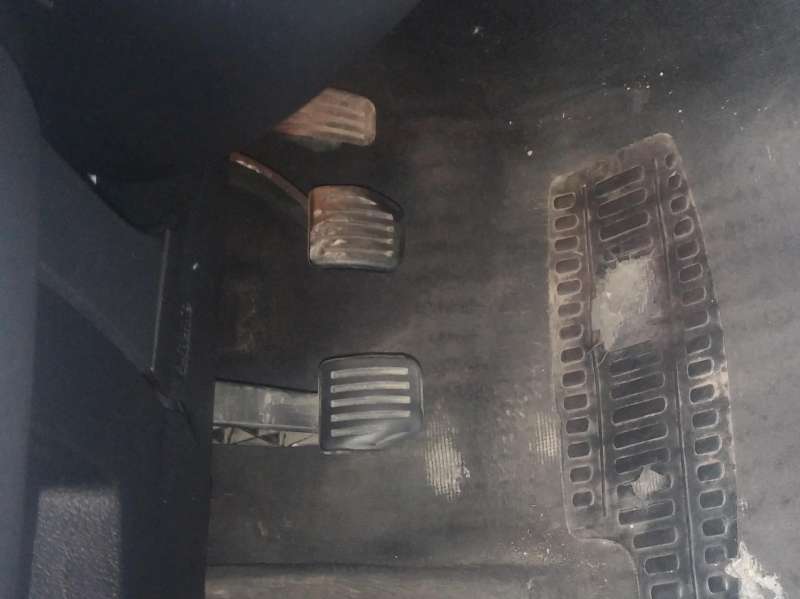

Zdravím,viděli jste už toto pod koberečkem?je tam hluboká díra.jde to vůbec sehnat a vyměnit jen u řidiče?díky

Škardič: Můžu se zptat, kolik má to tvoje auto na tachometru ?

205000km doufám...
