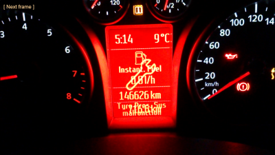

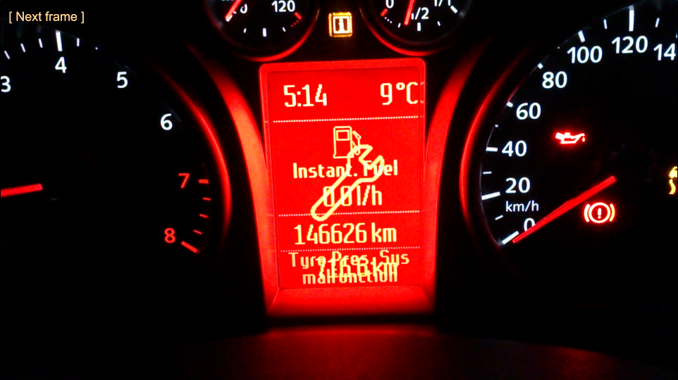

poslední dobou se mi stává že ráno sednu do auta a po nastartování se mi na zlomek vteřiny objeví chybová hláška a ihned zmizí a není ji možné nalézt ani v menu -> messages. Jde o toto:
omlouvám se za špatnou kvalitu a čitelnost ale musel jsem to natočit mobilem a pak z videa vystřihnout nejvhodnější okamžik protože chyba zmizí tak rychle že ji není možné vyfotit. Je tam tedy napsáno:
Tyre Pres Sys. malfunction
Jak je vidno z obrázku, jde o tlak v pneumatikách ale nevím kde může být problém. Jak říkám chyba ihned zmizí a po ujetí několika km se po dalším nastartování už neobjeví, zase pak až druhý den ráno na půl vteřiny blikne na displeji. Nesetkal jste se s tím někdo?

Na fotce je videt, ze ti sviti ikona ESP. Zhasne nebo sviti dlouho? Podle me je nejaky problem v ABS modulu, spatna konfigurace nebo nejaka chyba.

Kontrolka ESP zhasne ihned po nastartování, nahrál jsem sem celé dnešní video:
http://uloz.to/x1uQSqDi/mov-2910-mp4
takže to není normální že se ta kontrolka rozsvítí i když ihned zhasne?
