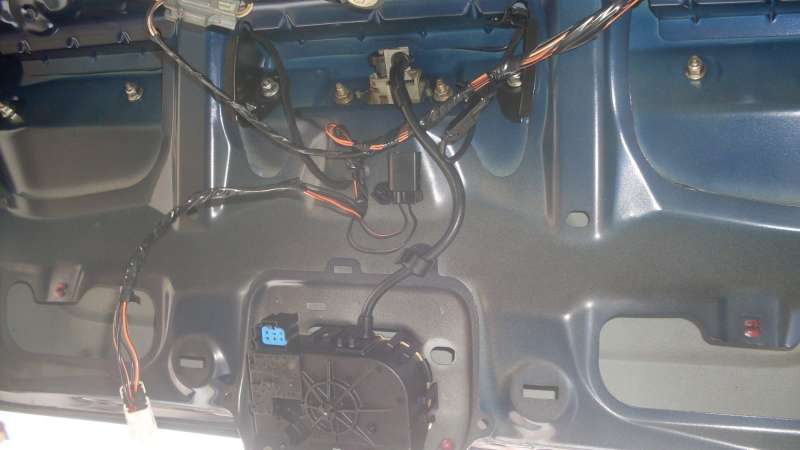

Snad se nebudu duplikovat,ale našel jsem tu problémy se samotným otevíráním 5.dveří (vliv počasí,uvolněný šroubky,špatná mikrospínače atd.),ale nenašel jsem odpověď na můj problém...na Mondeo liftback 2.0 TDDI, r.v.2002.
Mám problém s tím,že mi jdou otevírat 5.dveře pouze klíčkem. Ani DO ani tlačítko z kabiny nejde. Co mám informaci,už se to snažil řešit nějaký autoelektrikář,ale snad jen tu část v těch dveřích (zámek,motorek - vše je nové....)- bez úspěchu. U toho otevírání fakt nemám páru,co je kterej drát,kde si případně poměřit nějaký to napětí (v konektoru,co vede k zámku,jsem nějakých 13V naměřil,ale netuším,zda je to,co jsem měl hledat).
Hlavně bych teda potřeboval zjistit následující:
-zapojení otevírání 5.dveří plus jestli je to napojený na pojistku (hádám,že jako každej elektrospotřebič v autě je,ale nenašel jsem,která to je)
-kde případně mám měřit daný napětí na konektoru ve dveřích
Přikládám foto dveří a zajímalo by mě taky,co je to za ten konektor,co je přesně uprostřed fotky a vedou do něj dva drátky,ale protikus chybí..

Tak po dlouhém hledání an apsání příspěvku jsem náhodou narazil na schéma. Z GEMu to jde z konektru C430 do spínače uvolnění (asi tlačítko v kabině) a pak přes konektory C70 a C68 do spínače otevírání pátých dveří.
Takže vyvstává nová otázka,kde hledat ty konektory?
Jsem po noční v nějaké kondici,páč jsem našel odpověd i na tuto otázku..pak porefefuji,zda jsem byl s odstraněním závady úspěný
