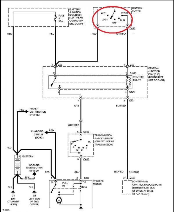

Kukal som do schem na RS-a a tam je to dost zlozito poriesene. Nema niekto nejake riesenie ako to urobit na TDCI? Ono to tlacitko ma fungovat len ked je kluc v polohe II a az potom nastartovat.

Řekl bych, že by na tom nemělo být nic složitého, projít si el. schéma a ty káblíky, které se propojují při otočení klíče do III. polohy (startování) přemostit do tlačítka a mohlo by to mít stejnou funkci

ked prepojis kabel soznacenim RED s kontaktom START tak by to malo štartovat. (nemam odzkusane ale podla schemy to nieje nic zložite)

http://www.autotuning.cz/index.php?page ... nek_id=319
článek k tomuto tématu, tlačítko je zapojeno přez relé, ale myslím, že by to fungovalo i bez něj

Presne takto by to malo fungovat, ako pisesfplisek píše:Řekl bych, že by na tom nemělo být nic složitého, projít si el. schéma a ty káblíky, které se propojují při otočení klíče do III. polohy (startování) přemostit do tlačítka a mohlo by to mít stejnou funkci

Takže nebudu potřebovat ani spínací relé? Tak to by bylo fajn, bych se na to mohl vrhnout už dnes, tlačítko už mámkarlik píše:Spínačka uzavírá už jen okruh na "kostru",tedy žádné proudové namáhání.Prochází tam už jen pár mA.

Tak kvůli tomuhle jsem to tlačítko odložil na neurčito, bylo by fajn to nějak vychytat

2 Hurvajs: Hmmm dobra pripomika...
Metoda zpetneho inženýrství mi rika, ze bych to resil podobne jako zpozdene zapinani svetel od zvyseneho napeti kdyz uz altik dobiji. Tady bych tim zvysenym napetim "rozpojil" obvod tlacitka, ktery by asi spinalo rele... atd. Tohle by ciste teroreticky resilo aj situaci, kdy vlivem nejakeho bordelu napadaneho do tlacitka toto zustane zamacknute... No ale kdyby to zase chciplo, tak by to zase zacalo samo startovat (pokud by to tlacitko zustalo zamacknute). No co kdyz se posere dobijeni a bude davat min a tlacitko tim paden nebude blokovane... ni nic, este bych tam pridal do serie signalku otevrenych dveri. Pak by jen stacilo otevrit dvere a uz by to nestartovalo... Kde ze je ta diskuze zvana "vtipy"
