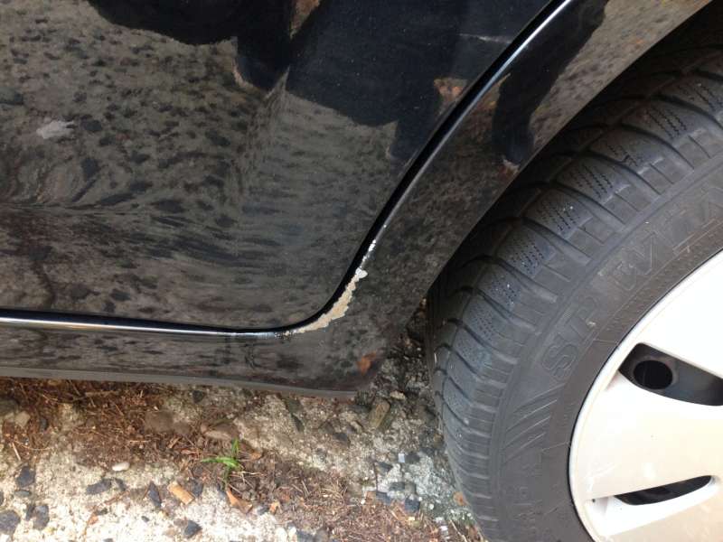

Ahoj. Měl bych dotaz, jestli má někdo na Focusu stejnej problém jako já. Na karoserii u zadních dveří mám oprýskaný lak, zřejmě od kamínků co odlétají od kol. Mám to na obou stranách....dříve jsem uplně stejný problém měl i na předchozím focusu. Nevíte někdo co stím?

Já tam mám od prodejce nalepenou folii, asi věděli proč ji tam lepí...

Mám presne toto isté, dokonca aj tvar toho otrieskania je podobný
Chcem to riešiť budúci rok keďže teraz už aj tak ide zase zima, kúpil som si farebný sprej v mojej farbe - Panther Black a streknem to asi s tým...keďže auto denne potrebujem, nemôžem si moc dovoliť dávať ho niekam na pár dní prelakovať...a potom to miesto asi nechám prelepiť priehladnou fóliou - myslím že každý car-wrap shop bude vedieť ako to nalepiť...ale to sa ešte rozhodnem podla toho ako sa to bude chovať...

U mna sa to tiez zacina objavovat, ale nemam to ani zdaleka tak ako na obrazku. Zrejme to vyriesim po zime prelakovanim u lakosa.

No mám už druhého Focuse a vždy se to udělá a je to celkem "ošklivé" na pohled a hlavně se to rozšiřuje
Jednou jsem se ptal v lakovně a tenkrát mi pán řekl, že to bude stát tak 4000,- přelakovat tyto kousky...tak nevím...

To stejný jsem nechával spravovat a dal jsem za to 3,5, spravuje se to rozstřikem..
Bohužel jsem byl blbej a víc se tomu nevěnoval a už je tam zase pár ďubek

Zajimalo by me, cim to je, protoze na mk1 tohle vubec nemam, rodinna octavka II na to ale trpi a proto tam ma folie

Taky nechápu proč se to tam dělá
nemáte někdo tip kde koupit nejakou folii kterou bych si tam dal sám aby se to dál nedelalo? nebo nekdo kdo tyto folie dela z usteckeho kraje?

eshopů s foliama jsou mraky, nebo v okolí hledej firmy, které dělají polepy aut. Buď přímo celopolepy, nebo i najaká reklamní a grafická studia a tak.
