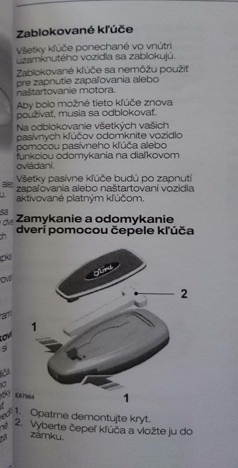

Příspěvek od funkatron » 18.11.2015 12:05
takze ak by to niekoho zaujimalo
(znamy mi poslal foto z jeho navodu k mondeu)
