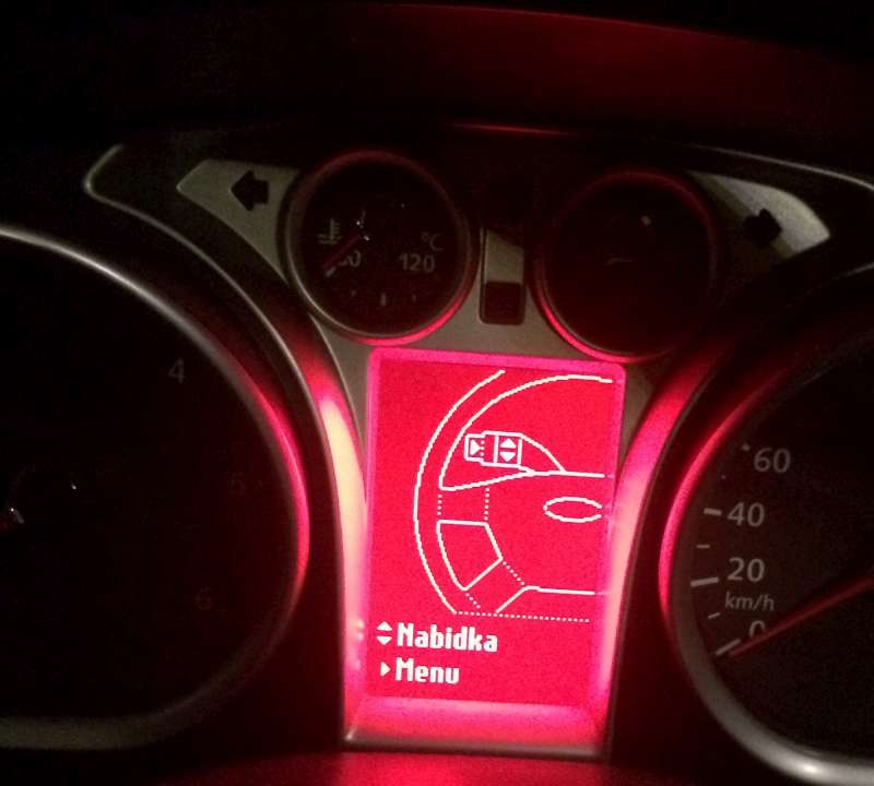

Ahoj,
od srpna mam od ZaQika dodelany bezklic ve svem aute a vsechno slo v pohode jak melo. Az na minuly tyden, kdy jsem prisel do auta, zmackl tlacitko a nic. Zkousel jsem to porad dokola asi dalsich 15min a nakonec to nejak naskocilo. Potom se mi to stalo dalsi den zase. Zase to neslo ale ruzne jsem menil baterky, zkousel odemykat atd az to nejak naskocilo. Potom jsem auto daval do servisu s tim, ze je asi slaba baterie, vymenil jsem je a auto odvezl. Za tri dny mi vola mechanik, ze mu neslo nastartovat ale ze odpojil baterii na nejakou dobu a potom uz to zase slo. Predal mi auto vcera, normalne jsem od neho odjel, dneska rano taky v pohode, ale dojedu do Ostravy, po hodine se vracim do auta a uz nic.
Tatka mi dokonce pribezl druhy klic, sel jsem koupit nove baterie, ale nic nepomohlo. Proste prijdu, zmacknu tlacitko, zobrazi se nabidka (fotka v priloze) a nic.

zkousels prilozit klic ke krouzku pod volantem?
je potreba vycist chyby z jednotek, co kde je - bez toho se dal nehneme
obrazek displeje - takhle to vypada, kdyz das klic (u klicoveho auta) do polohy I, ale tu bezklic nema
zkus v motorovem prostoru vyndat rele R4 (spinani) a dat misto nej rele R2 (klakson)

Tak vyreseno, jak psal Zaqik, přehodil jsem relé R4 za relé R2 a vše funguje. Akorat mi to netroubi
