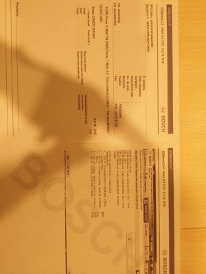

focus tdci 2.0 100kw (netáhne turbo)
zdravím dnes jsem byl na diagnostice se svým focusem z důvodu že mi netáhne turbo vůbec nesepne a motor hlásí chybu
ale oni sami nevěděli co přesně to může být nemáte stím někdo zkušenost?? posílám dokumenty z diagnostiky díky moc
