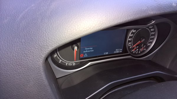

Čaute Monďáci...Po výměně palubky po bouračce mi convers píše chybovou hlášku
steering malfunction - nejde nastartovat...nějaký nápad?

rada: diagnostikou vycist chyby
dotaz: menils jen plast? nebo i nejakou jednotku? a zapojils vsechny konektory?

Měnili se všechny airbagy

jako ridic a spolujezdec? a jednotka tez? neni v ni nejaka blokace, ktera se musi pri oprave vypnout, aby povolila nastartovani?
bez diagnostiky je to vesteni z koule

Měnil se airbag řidiče, spolujezdce a kolenní...kámoš ve stejnou chvíli měnil na své mk4 ty samé bagy a v pohodě...s vystřelenýma bagama auto startovalo bez problému

> diagnostika
a pred tim zkouknout zapojeni konektoru, ktere jsi rozpojoval

Nepootočil se Ti kroužek u páček,v kterým je snímač natočení volantu?

U pred fl by se mela menit aji airbagova jednotka....jak jsou jednou pytle venku nejde odmazat. A zkus odpojit baterku na pul hodiny a znova pripojit .

Jednotka jde smazat IDSkou

Ještě myšlenka...nemůže mít s mým problém co dočinění že je volant v poloze zamknuto?
Mám keyless - jak funguje odemknutí volantu bez klíčku?

o stisku tlacitka START dojde k overeni imobilizeru a kdyz je OK, tak se da auto pod napeni a odemkne se volantova tyc - nezapomnels zapojit konektor?

Mně se už párkrát stalo, když když auto stálo v rejdu a lehce z kopece a klapl zámek tyče řízení a terpve poté jsem pustil brzdu, tak auto kousek popojelo a jakoby se tyč opřela o ten zámek a při pětovném odemknutí jsem musel volnat "odlehčit" pootočením, aby se odemkl. Stejné jsme to měl u minulého auta s klíčkem, kde se sice elektornicky nezamykl, ale když jsem vyndal klíček a pootočil volant, tak se zamkl a abych ho mohl odemknout a šlo otočit klíčkem ve spínačce, musel jsem ho taky jakoby odlehčit.

Tak dneska šla palubka komplet ven - překontrolovány všechny konektory a vše v pořádku...sále nejde nastartovat. Už jsem z toho zoufalý...

> diagnostika
