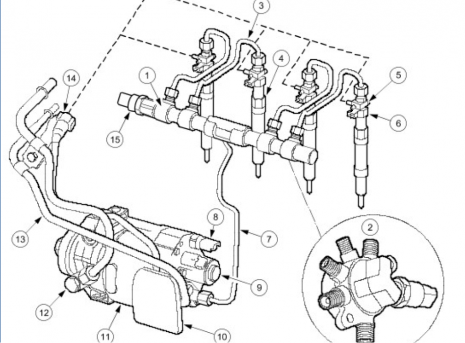

Dobrý den,
párkrát do roka se mi rozsvítí kontrolka Engine system fault, auto jezdí, není zatím žádný problém. Po chcípnutí motoru, už je to vždycky v pořádku bez kontrolky. Přijde mi, že to může udělat, když nastartuji motor a hnedka se rozjedu, vždycky chvilku mám nastartováno a potom se rozjedu.
Diagnostika ukázala chybu P0089 - regulátor tlaku paliva - výkon, trvale. Ford Focus C-max, 1,8TDCi, 85 kW, r.v. 2005.
Dočetl jsem se někde, že by to mohl být snímač tlaku paliva, viz. obrázek číslo 15. Hledal jsem ho na netu a nějak nenašel.
Díky za každou radu.
