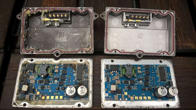

Pokud jsi sundal trafa ze svetel a v konektoru byla oxidace, nejspis se do traf dostala voda. Trafo ma sice tesneni, ale zevnitr svetla tam klidne muze natect, piny konektoru nejsou zapouzdrene. Videl jsem jednou i trafa plna vody, voda uvnitr pri zatreseni splouchala ... Nejake nahradni trafo bych nejspis nasel, startery mam. Odkud jsi?

F16 v pohodě. Po tvé myšlence o zatékání mi to bylo jasné co mě čeká za překvapení. Té vody bylo ve světlech poměrně hodně a je logické, že stekla dolů a přes konektor do předřadníku. Jak jsem koukal, tak pravé světlo mělo už špatné těsnění plexi a z levého upadly "odvzdušňovací" kolénka, takže tam byla otevřená díra a vodu jsem tam nechtěně poslal sám...jelikož byly špatné tlumiče, musel jsem na cestě před pár týdny improvizovat a "poladit" plastový podběh, aby nedrhnul...no a zadělal jsem si na tento problém :dih:

Tak záhada objasněna...šroubky jsem musel nakonec opatrně odbrousit a pod víčkem překvapení.
Z pravého světla (kde praskala pojistka F17) je ten čistší, ale i na něm je pár kontaktů zoxidovaných. Levý je jasný.
Takže jdu shánět nové předřadníky.

Sehnal jsem 2 nové předřadníky za 3600Kč a konečně se světla rozsvítila. Cena mě sice zarazila a mel jsem obavy,ale pokud vydrží,tak jsem max.spokojen.
