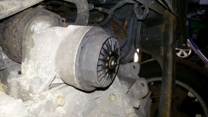

Řetězový klíč z autokelly nepomohl, jen se ohnul a do víčka udělal malé drážky, ale víčko stejně nepovolil (bývalý majitel s tím moc nejezdil, takže kašlal i na výměnu oleje a víčko sedí jako ďas), rukama ani sviň, sikovky malé a nerad bych víčko zničil.
Nechci kupovat další zbytečnou pseudopomůcku, radši bych koupil nasazovací misku, viz:
https://www.youtube.com/watch?v=3ogvAL8haLQ&t=154s
ale samozřejmě jsem spočítal jen hrany (14), ale už nestihl změřit, jestli rozměr je 64 nebo 74,4 mm. Vložka má (dle popisku) šířku 62 mm, takže možný je obojí...
Prosím o radu, kterou misku koupit:
https://www.luckygas.cz/product/rucni-n ... ny_-o/3133
https://www.luckygas.cz/product/rucni-n ... ny_-o/3123
https://www.luckygas.cz/product/rucni-n ... ny_-o/3135
Díky !

V prostředním odkazu si přečti na jaké je auta a Ford tam je .

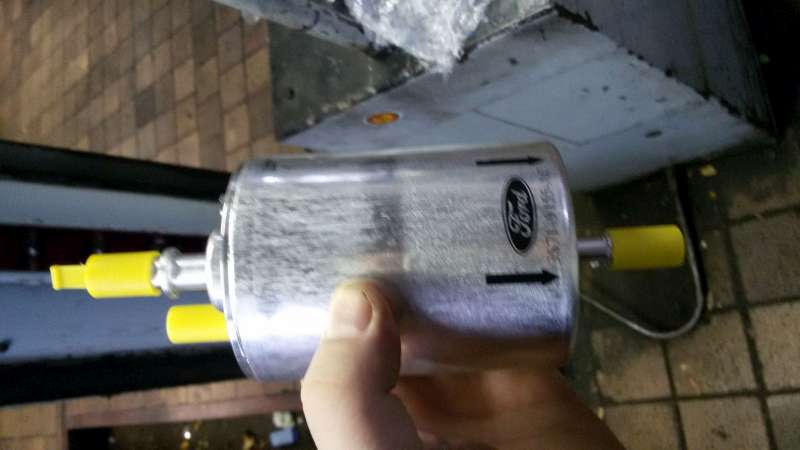

No, těm popiskům se mnohdy nedá moc věřit.. Z Astry mám zkušenost, že u různých motorizací i ročníků se spousta věcí lišila a přitom mnohé weby měly pod vším jen "Opel Astra".. Palivový filtr na SCi taky všude (až na asi 3 výjimky, když hledáš přímo podle kódu origo filtru) nabízejí obyč (1-1), i když origo je 2-1.
Klidně už bych dávno nějaký objednal, ale až se mi podaří domluvit zvedák a nebude to sedět, byl by mi k ničemu, bez ohledu na možnost vrátit jej, a taky se mi nechtělo řešit balík a vracení peněz a hlavně vyčůraně brát na zkoušku oba/tři, navíc nikde v Praze jsem jej nenašel k přímému prodeji na prodejně, že bych si před ní najel na obrubník a vlezl pod auto.
Opticky mi tam právě sedí ten s nízkým profilem (na Mazdu), na tom videu ta miska taky vypadá nízká, zatímco moje víčko má nad hranami rozšíření, takže ten vyšší by tam podle mě nedosedl celý (ale i to by mohlo stačit):
Takže díky za reakci, ale stále si nejsem jistý...
Mimochodem - neteče přes zátku, měnil jsem olej (kromě filtru, takže příště zas :))

Ja mel na SCi rok 2004 plechovej filtr, takze se tam muzou vyskytnout asi roztodivne veci. Byt tebou udelam to jak jsi psal s tim obrubnikem. Filtr je dobre pristupny zespoda, takze si to omeris poradne a koupis to co potrebujes.
U palivaku je to pravda, ze v kazdym shopu tlacej obycejny, ktery se pouzit neda. Oproti tomu me velmi potesil Filtron, ktery na svem webu tuto lez nema.

Diky, zeli, na ruznych videich jsem videl ruzne odlisnosti jednotlivych SCi, ale vse jen s vickem, Tvoje varianta je dalsi do sbirky :)
Zajel jsem do autodily-cardo.cz, to byl jediny web s kamennou prodejnou v Praze, ktery uvadel klic skladem a kulovy, nemeli, pry na objednani a jeste na me prodavac cumel jak puk.
Nezbude nez jednu variantu zkusit objednat (tady se dokonce píše "nelze vratit" - http://i-obchod.rall.cz/code/HAZET%5Bvb ... ?id=269346 :)).

Tak aby to bylo komplet - miska prokluzuje :) 632 Kč v háji :)
Naštěstí se povedlo víčko povolit klasickým řetězákem a zpět jsem dotahoval jen rukou, tak příště snad problém už nebude.

Já si olej na SCIčku měním sám už od roku 2010 a vždy použiju buď velké sikovky nebo inbusovým klíčem povolím střed filtru, protože to je tak zarvané, že otočím celým víčkem. :wink:
