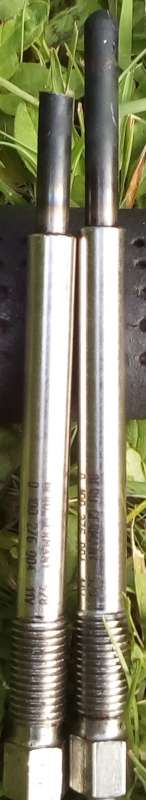

Ahoj chlapi , mam velky problem pri vymene zhavice mi zustala spodni cast v hlave cca spodni 1cm toho zhaviciho hrotu mate nejakou radu co s tim motor 1.6 tdci 66 kw

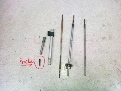

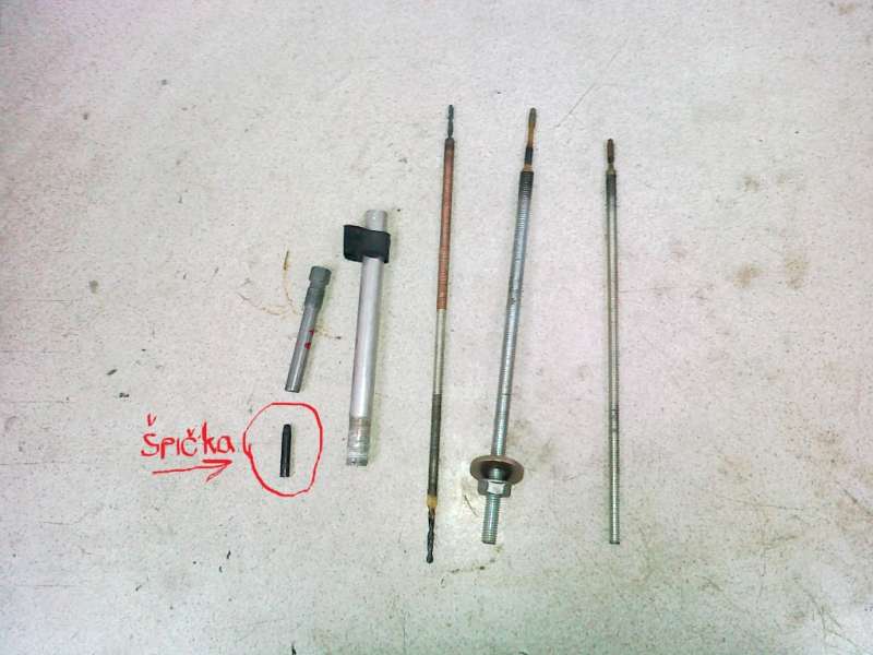

Hoj jo to je super problem.mam presne na tento pripad udelanou sadu- vytahovaku ale je to hodinarska prace na dopoledne s nejistym vysledkem.vždycky jsem to zatim vytahl ale je to bez zaruky.Pokud to padne dovnitr je to špa.Nebo to delam tak ze na to nastrikam uvolnovac nakopnu to a cekam az ten vajgl vytlaci tlak ve valci a vystreli ven.To plati pouze pro ulomeny zhavici spicky bez zavitu

Ten motor musi bezet,starterem to nevykopnes.Tak si ten vytahovak udělej.musí to mít ale vedení at si nevrtnes do hlavy a vrtas stredem.cca 3,5 vrták a pak 4 zavitnik navarenej na prodlouzeni ze závitove tyce tak jak to mam ja a vytahnes to.Ale musis bejt fest opatrnej nebo budes mit 2 problemy jak vyndat ad1 spicku a v ní zavitnik

tak vyřešeno po celém dni čekaní, ježdění, tůrování, "vrtání se v tom" se žhavící svíčka pohnula cca o 1cm tak za pomocí speciální techniky (hřebík bez špičky) byla svíčka opatrně ťuknuta zpět a pouze při startování vystřelila jak brok ze vzduchovky . tímto moc Děkuji za dobré rady
