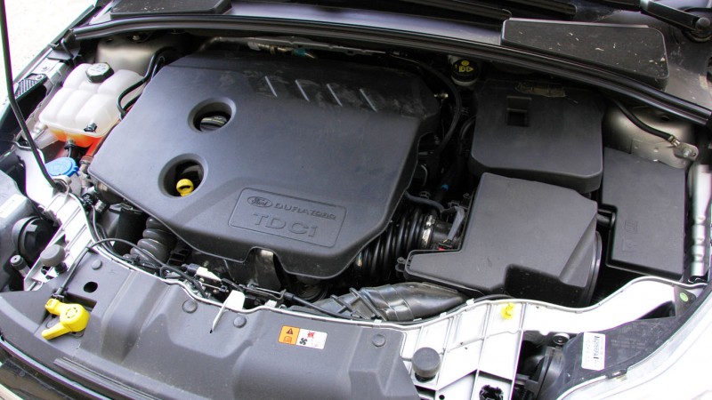

Takže, pokud chci nádobku vidět, musím světlo úplně sundat? Říkám to správně? Já jsem se u sebe díval a nevidím nikde žádnou nádobku krom nádržky na ostřikovače a chladící kapaliny.... I když, jak se dívám, Ty máš FoFo II - nebude to u trojky jiné? Asi by nemělo, viď? Fotka je stažená z netu, ale je to tenhle motor..

Já stoprocentně nemám žádný další agregát na řemenu.. Tam je klima, altík.. Nic víc.. Takže co? Asi to světlo zkusím sundat taky..
