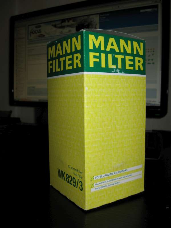

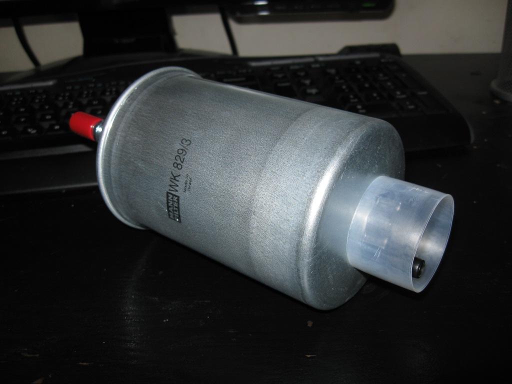

Ahoj bude vadit moc že jsem koupil filtr Mann ? Zejtra s kamarádem bych to i vyměnil jak píšeš .
Děkuju opravdu děkuji za pomoc ! Každá dobrá rada se počíta .
Zkusím ten filtr napiš mě prosím zda ten mann můžu dát stál přeci jen 1050kč pišou tam ford . Pokud ho můžu dát tak bych to zejtra udělal + kdyby se to nezlepšilo ( proměříme i ty žhavičky ) Tak jsem se objednal do Valaškého Meziříčí do Forda na diagnostiku ale to asi bude stát ranec .
Eventuálně uvítám ještě rady co by kdo prověřil konkrétně ( potřebuji navést )
Děkuju Stenli .

Spread
Příspěvky: 361
Registrován: 11.02.2010 10:57
Re: Ráno mám problém se startem prosím o radu
Příspěvek od Spread » 22.04.2011 13:52
ak máš rád svoje vstrekovače, tak si radšej kúpiš originál delphi ;)

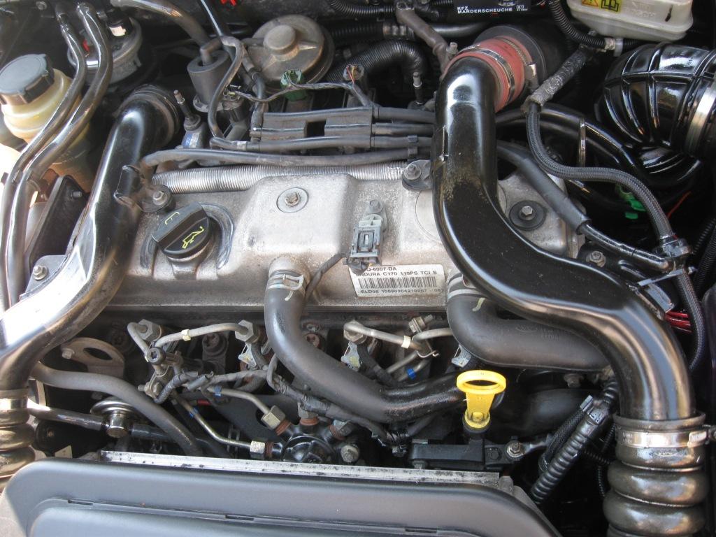

Ještě se zeptáma asi jako lama víte někdo co je dole ten černej bazmek s vyvodem na hadičku ? Děkuji.
Ford Focus TDCi kombi Ghia 1.8 / 85 kW rv.8/2002

Také doporučuji palivový filtr DELPHI.

StenliH píše:Ještě se zeptáma asi jako lama víte někdo co je dole ten černej bazmek s vyvodem na hadičku ? Děkuji.
Jestli to má vývod na hadičku ,tak to bude vývod na odkalení filtru příp.odvodnění ,a ten filtr Man je v pohodě ,případně zkrať interval příští výměny :wink:
