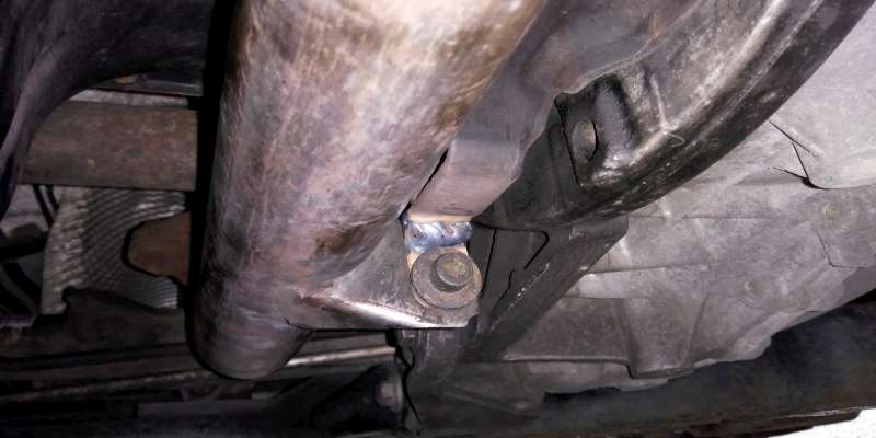

Ahoj, obracím se na Vás s prosbou. Při rozjezdu a také v nízkých otáčkách při 2 a 3 rychlostním stupni, jde slyšet rezonance ( jakoby kov na kov ) jedná se o motor 1,6 tdci 66kw r.v. 2006
Nesetkal se náhodou někdo z vás s tímto zvukem? prolezl jsem komplet celé auto, jak motorovou část, tak podvozek a nikde nic volného není.

Nesledoval som video, ale rezonancia pri rozbehu a v nízkych rýchlostiach by mohla byť spôsobená vytečenými silentblokmi. Ak neboli menené, tak od 2006 už to budú mať asi za sebou.
Viac info tu: http://www.ford-focus.cz/forum/viewtopic.php?f=9&t=3605

Tady je plno ,,psaní,, o rezonancich.
- 3x silent mot. a přev.
- setrvak
- vstriky

je pravda, že ty silentbloky určitě měněné nejsou

výfuk-zavěšení

Ahoj, třeba se to bude někomu hodit. Rezonanci mi způsoboval ulomený držák výfuku. V sešroubovaném stavu nešel vidět ulomený svar.
