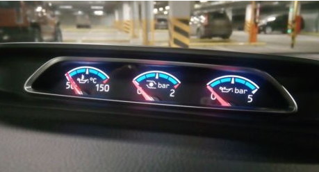

Chtěl bych si dodělat teploměr oleje, tak mě napadlo koupit středové budíky z ST (po FL od roku2013). Nevíte jestli se dělaly tyto budíky s krytem co by pasoval do auta před FL (tedy 2011/12)? Pokud ne, rozměrově bych to myslím nějak zvládl přizpůsobit, aby se to dalo dát místo toho repráku na palubce. Další otázka je kam na motoru 1.6EB dát čidlo teploty a tlaku oleje (předpokládám, že tam v základu bude jen spínač tlaku oleje a ne analogový snínač) ? Nejlépe bych to chtěl namontovat celé bez toho abych vrtal do elektriky auta, tedy doplnit někam další čidla a natáhnout pár drátů mezi motorem a budíky. Napadlo mě místo originálního čidla tlaku oleje našroubovat vyrobené "T-čko" jako "roztrojku" a čidla dát na něj. Nezkoušel jste to někdo už zapojit?
Ještě mě napadá jestli třeba všechny ty čidla už na motoru nejsou v základu a ty přístroje by nestačilo připojit jen přímo na data, ale to je asi blbost, že?

na pridavne budicky tu vlakno je http://www.ford-focus.cz/forum/viewtopi ... =5&t=46170
