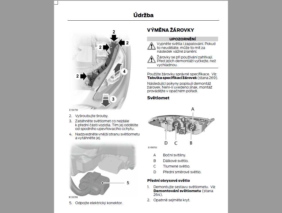

Ahoj, chtěl jsem si vyměnit žárovky v hlavním světle a postupoval jsem podle návodu. Ale nejde ven
Měli se vyšroubovat 4 šroubky ale světlo drží 5 šroubků a ty jsem vyšrouboval. zatatáhl jsem ho ven co to šlo ale nahorů to nejde ...

Navštívil jsem Ford servis a vše mi ukázali. Ten návod z manuálu totíž není úplný. Kromě těch 5 šroubků od světla se musí vyšroubovat i 3 co drží podběh k nárazníku+ 2 co drží kovovou sponu co přidržuje světlo zezadu z hora. Potom se ještě vyšroubují 3 z hora co spojují nárazník s horním kritem nad chladičem a ještě 3 ze spodní časti od spodního kritu pod chladičem. Pak se nárazník vycvakne ve třech místech od podběhu a tím se spřístupní spodní úchyt světla a tím se světlo uvolní od blatníku..

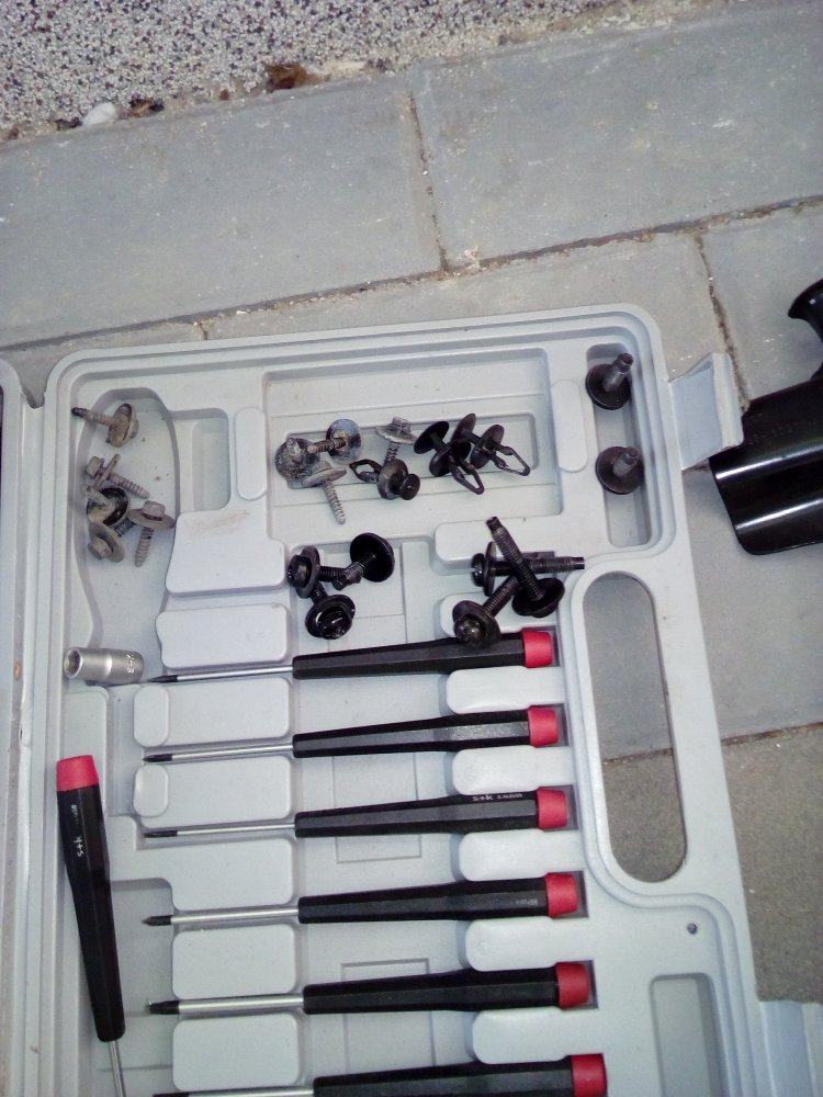

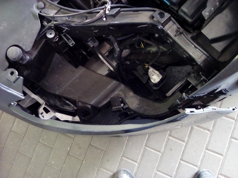

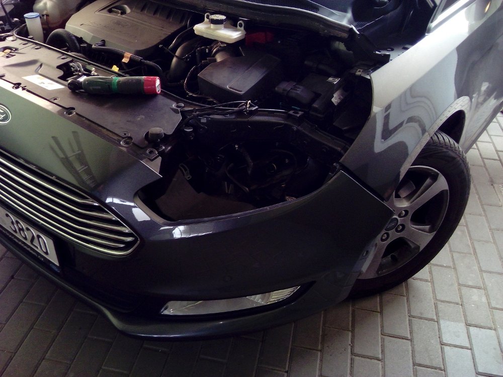

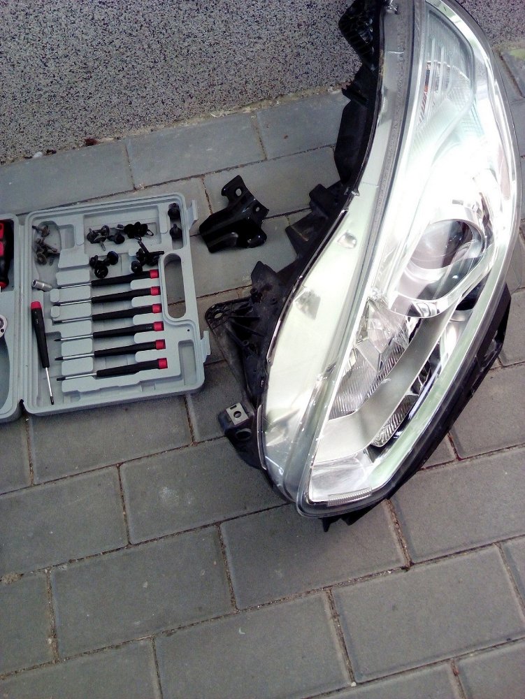

vyhrabal jsem v PC nějaké fotky z demontáže světla ..
