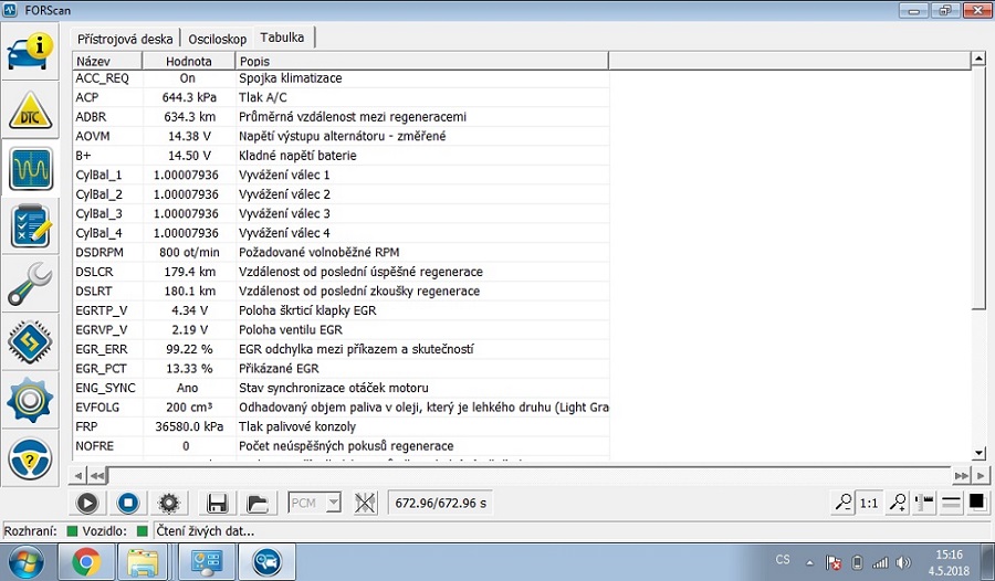

Ahoj prosím o pomoc s Ford Mondeo mk4 2008 2.0TDCi 85 Kw najeto 475tis...co mi tam tak rachtá, zvuk je lehce zkreslený, ale dělá to v rozmezí od 1250 do 2700 RPM, jedno jestli studený nebo zahřátý motor...zvuk vychází pocitově spíše někde od EGR ventilu.

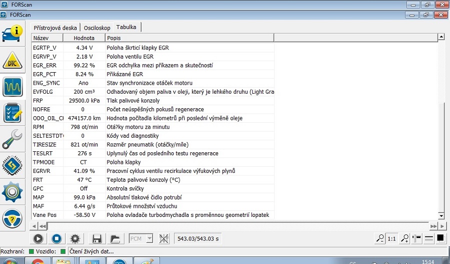

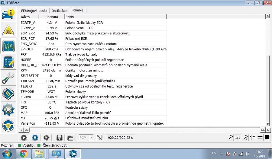

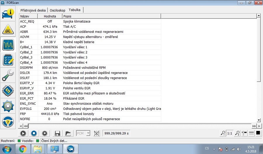

Provedl jsem několik měření co mi forscan nabídnul na volnoběh dále při 1300 RPM kdy zvuk začínám slyšet a také kolem 2000RPM kdy je zvuk nejhlasitejší a následně jsem změřil kolem 2700 RPM kdy zvuk utichá, třeba to pomůže...
Zvýšení spotřeby nebo únik kapalin jsem nezpozoroval, DTC's jsou čisté, kromě PCM kde byla chyba spojena s výkyvem výkonu alternátoru, ale v době meření se nevyskytovala.
