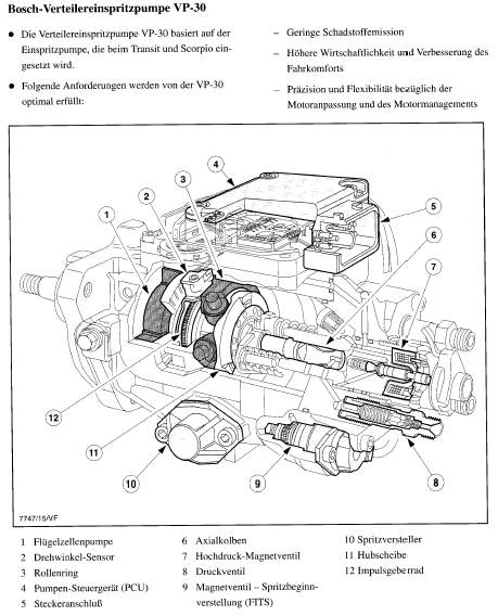

spis by me zajimalo jestli nemate nekdo nejaky manual nebo info o tomto cerpadle jak vypada uvnitr jak funguje atd..videl sem uz jedno PDFko takze to urcite existuje, jen to kua nemuzu najit... nema uz nekdo neco podobnyho ?

Stahni si "enduro 1_8 service.pdf".
(51.34 KiB) Staženo 776 x

Jako 1. bych zacal prozkoumavat cidlo otacek (2).

Ale ja v nemecku nikdy nebyl, takze neumim nemecky ani ho.no :) uz sem si jednou prochazel cely manual s nemeckym slovnikem, ale to fakt neni ono, videl sem na vlastni oci podrobny manual na VP30 bud v angline nebo dokonce cestine.

Zadrie sa suciastka c.10 a kedze sa uz nepresuva tak sa odpali elektronika, ktora chce dalej davkovat.

jamaka píše:Zadrie sa suciastka c.10 a kedze sa uz nepresuva tak sa odpali elektronika, ktora chce dalej davkovat.
Tu maze prece nafta. Pokud je z nekvalitniho materialu, tak solidni firma by pozvala vsechny majitele VP-30 a vymenila ji zadarmo.
myslis ze je to kvalitny material? si ho este asi nevidel ked ma po sebe ryhy.
