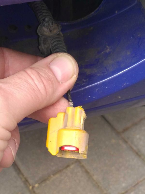

Jak opravit kabel ulomený na vstupu do konektoru
Jednoduchá porucha - nesvítí mlhovka. Kouknul jsem a příčina je zcela jasná - ulomený jeden z káblíků přímo na vstupu do kenektoru. Co s tím? Pokud by aspoň kousel lkoukal, není co řešit, ale takhle opravdu nevím.

Re: Jak opravit kabel ulomený na vstupu do konektoru
Ahoj, děkuji za tip. Foto přikládám. Jak koukám, je to stejný konektor jako třeba pro připojení reproduktorů ve dveřích. Mám jeden celý plonkovní. Ale jak se vydoluje z konektoru vadný pin, aby se mohl nahradit novým?

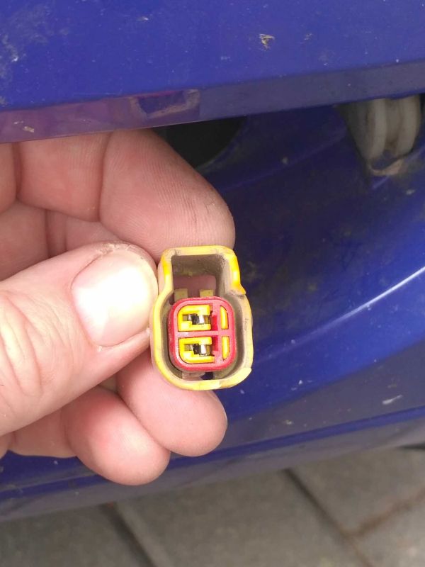

Je to on, ale 90 Kc bych za nej nedaval.
totojemo: Vyjmi opatrne cerveny ramecek. Pod rameckem najdes uzkou diru podel pinu, kam je treba zasunout jehlu a odjistit jazycek na pinu. Pin se vysune smerem dozadu ("zatahnout za vodic").
Ahoj,
včera jsem se dobýval do konektoru. Rámeček šel sejmout bez problémů, Plastový zobáček jsem odehnul dostatečně, ale kovový pin se mi vyndat nepodařilo.
Každopádně mám náhradní konektor, kterým stávající nahradím a bude to.
