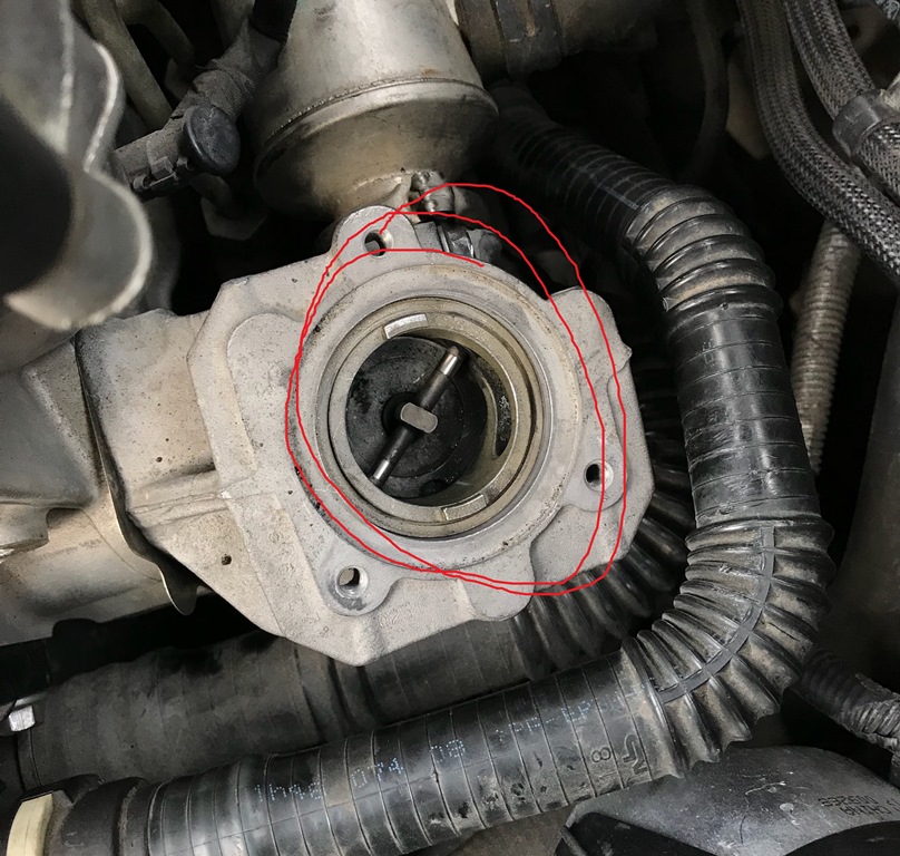

Zdravím, čistil jsem EGR ventil a omylem jsem pootočil vnitřní části EGR ventilu. Nyní po smontování auto vůbec netáhne. Pravděpodobně jsem to špatně nastavil.
Nemá někdo foto jak by měla být tahle součástka natočena?
Viz. foto:
Děkuji!

Při maximální rozborce to alespoň u mě nejde dát zpátky špatně. V tělese je vybrání, nesedlo by si to. A pokud se jen otočilo s tím vnitřkem, nemá to vadit. Samotné natočení je regulováno elektromagneticky a dorazy jsou mechanické (?). On problém bude možná jinde - elektronika ventilu, konektor k ní...atp.

Kalibrace pres diag ?

Tak jsem to rozebral a slozil. Poradne se koukl a zjistil, ze jsem to dal naopak - kus se normalne protaci a da se libovolne nastavit. Zadne vybrani tam neni - a tim padem protikus egr kde je takova ta ovladaci vidlicka vlastne nebyla zasazena v te tycince kterou ma tocit. Pospichal jsem a vubec si toho nevsimnul. Takze auto uz jede tak jak ma :) presto diky za rady.

Já tam nějaký trn měl a nesedlo si to. Mám tu blbější verzi s vystřelovacím pérkem :-). Mi při skládání chyběla ruka.
BTW: kalibrovat se to přes diagnostiku dá.
