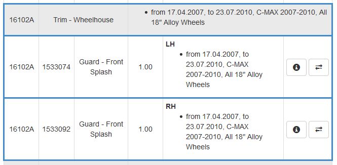

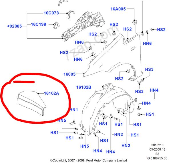

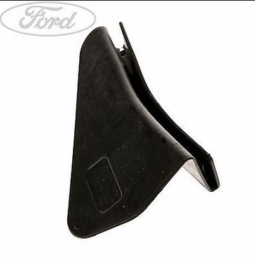

Ahoj,
jako obvykle jsem hledal něco jiného, ale našel jsem tyhle nástavce a nebo jak je nazvat na přední plastové podběhy: Podle obrázku mi není zřejmé, jak to patří - nemáte to někdo na autě? Můj tip je, že patří nasadit dozadu na hranu podběhu.
Je to uvedené k 18" kolům, tak si myslím, že ta věc je kvůli tomu, aby nelítalo tolik bordelu mezi plastový podběh a karoserii, ev. podlahu (velké kolo blízko podběhu). Asi by neměl být problém to použít, i když máme menší kola?

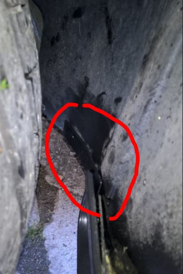

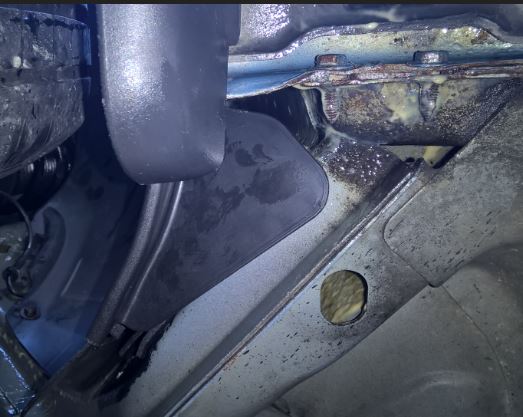

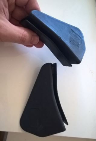

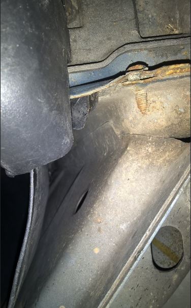

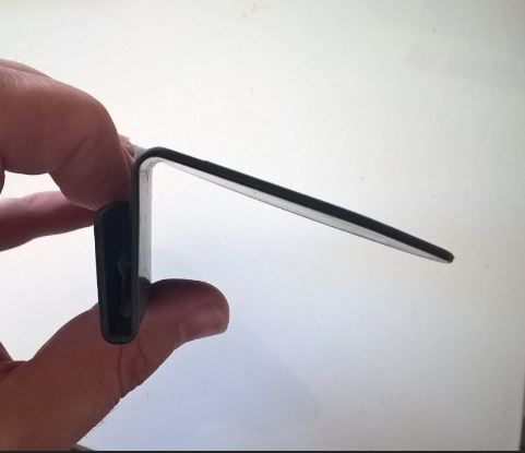

Tak si odpovím sám, malým foto-návodem.
Pracovně ten "bazmek" nazval, kvůlivá umístění, "podzástěrka". Ono je to vlastně za, vykrývá to místo mezi plechovým a plastovým podběhem kola, viz níže.
Není mi zcela jasné, proč se to pojí s 18" koly, jediné vysvětlení je větší šířka kol, tj větší množství bordelu naházeného do tohoto prostoru.
Celá věc je jen zaseknutá (v U profilu jsou plechové plíšky se zobáčky) na zadní hraně podběhu.
Zda je to nutné, to nechám na každém. Na mém autě byl plechový podběh právě v místě, které tahle "podzástěrka" kryje, nátěr opravovaný. Z fotky před instalací je i vidět množství bordelu, které se v tomto místě nanese, byť ten se tam nahromadil spíš ještě před namontováním zástěrek, které tohle místo taky zakrývají.
Takže - takhle to vypadá původně: Ten kousek plastíku pak vypdá naživo takto - tvar už napovídá, kam s ním Zespodu vcelku obstojně zakryje prostor mezi plechovým a plastovým podběhem A krom hrany není zvrchu nic poznat.

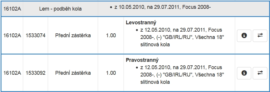

Na Focus se to montovalo od 12.5.2010, já mám auto z 8/2010 s 18" slitinovými koly z výroby a stejně to tam není. Buď to už léty odpadlo samo nebo to tam nějak zapoměli dát...
250,- Kč bez daně za kus zase není úplná lidovka.
Když už bych to tam dával, pak asi jedině přichytnout nějakým trhacím nýtem nebo něčím podobným....

A mohl bys hodit fotku, jak ty "sportovní" prahy vypadají zespodu vpředu, po
Proc me to zajímá - na první fotce (bez te plastové podzasterky) je hezky vidět, jak hrana prahu spolu se šrouby, které spojuji lem blatníku a lem prahu, dostávala pěkně za uši (zástěrky jsem montoval na konci zimy, než jsme zacli s autem jezdit). Jak Řeší tohle místo sportovní prahy?
