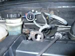

Ahoj ve spolek. Pokusim sa opisat moj problem a dufam ze spolocne prideme na riesenie.
Auto jezdilo bez problemu, bez symptomu nejaky zavady.
Auto jsem po asi 10 km jizde odparkoval na parkovisku.
Po navrate asi za 15 min. jsem uz nenastartoval. Auto sice tocilo ale motor se nechytnul.
Odtah do fordu. Diagnostika bez chyb, bez kodu poruchy proste nic.
Zmerany tlak paliva hodnota 0,5 baru. Diagnoza spatne palivove cerpadlo oprava 15000 + 4000 prace.
Logicky jsem auto zobral pryc do neautorizaku oprava 6500 +1000 prace.
No a ted nastava problem. Auto po oprave mechanik natocil nechal ho bezet na volnobech asi 15 - 20 min.
Pak ho odparkoval a zavola mi ze si mam pro nej prist. Pridu da mi klicek sednu a nic. Motor pretacalo a proste nechytnul. Tak som mu to tam nechal nech bada po chybe.
Takze: svicky, civka, kabely, pojistky, cerpadlo...vse ok vycistena klapka, volnobezni ventil, diagnostika bez chyb.
V patek mi vola o terorii spatneho az upchateho katalyzatoru ktory brani odvazaniu spalin a dusi motor proto nejde nastartovat.
Poprosim o rady nazory spekulace vse co ho se muzem chytit.
dekuji

kdyby byl ucpanej katík, tak motor chytne, aspon na cca 2-3 vteřiny.
chyba bude asi jinde.

Mne se taky zda ze je to hlupost. Jeste ma napadlo jestli neco s rozvodami nebude.

minimál možnost, ty rozvody,když to běželo. to by musela být velká náhoda.
změřit zase tlak na liště.
I nové čerpadlo se může pokazit.

muze to byt i zavzdusnene - nekde mas mezeru, kterou Ti nasava s palivem i vzduch ... ale pak bych cekal chybu v diagnostice o nizkem tlaku paliva

A cidla klikovej a vackovej hriadele? Ale to by ukazala diagnostika alebo je mozne ze to nemusi vypisat chybu?

cidlo klikovky by melo dat chybu
kouknul bych diagnostikou na live data, jaky je tlak paliva

update: takze mechanik mi volal ze porad nevi najit chybu. Auto chytne az na 5-6 krat a pak po chvili svevolne zhasne. Neskutocne. Diagnostika porad nic.

lišta: jestli drží tlak,
