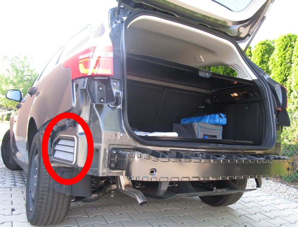

objavil som v jednej zahraničnej skupine na FB ako sa chlapci popasovali s tymto problémom a "vo velkom" sa pustili do opráv tohto neduhu.. nebudem sem dávat fotky.. videá napovedia viac..
https://www.youtube.com/watch?v=hapb7A6dlsc&t
https://www.youtube.com/watch?v=CKd3Z6mOUaQ&t=
v popise pri videach je písane že sa jedná o modely 2011-2014... neviem ako a či vobec toto nejako na FL modeloch odstránili.. :nixw:
neviem ani ako je toto riešené u kombi verzie, v každom pripade tie vetraky máme aj my v kombikoch
maju s tym problem hlavne angláni kde teda prší podstatne viac ako v našich končinách, ale pre istotu vám to sem chcem postnut keby nahodou niekto mal podobny problém aby vedel kde hladať možnú pričinu

tyhle "vetraky" maji v aute sve opodstatneni (odvod pretlaku vzduchu pri zaple ventilaci) - dnes asi strcim ruku pod koberec v kufru, abych se kouknul, jestli tam je vlhko (vcera jsem auto umyl wapkou)

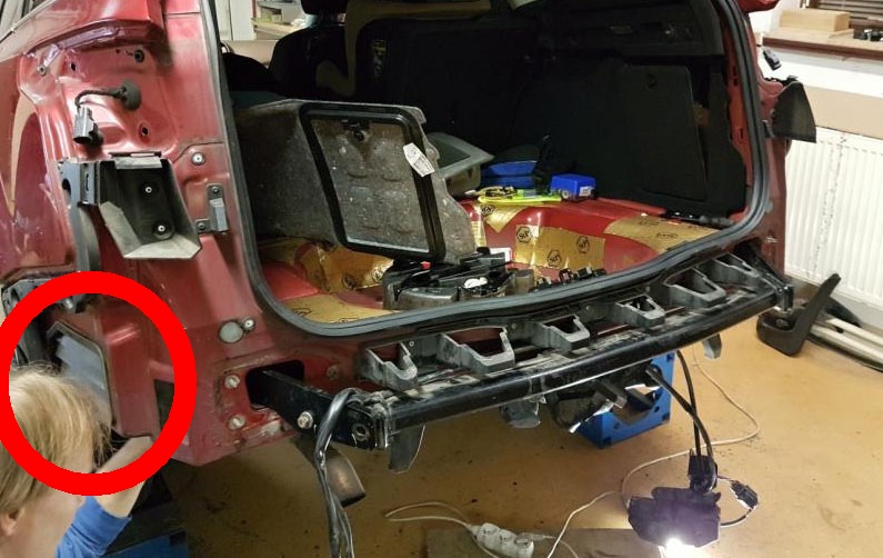

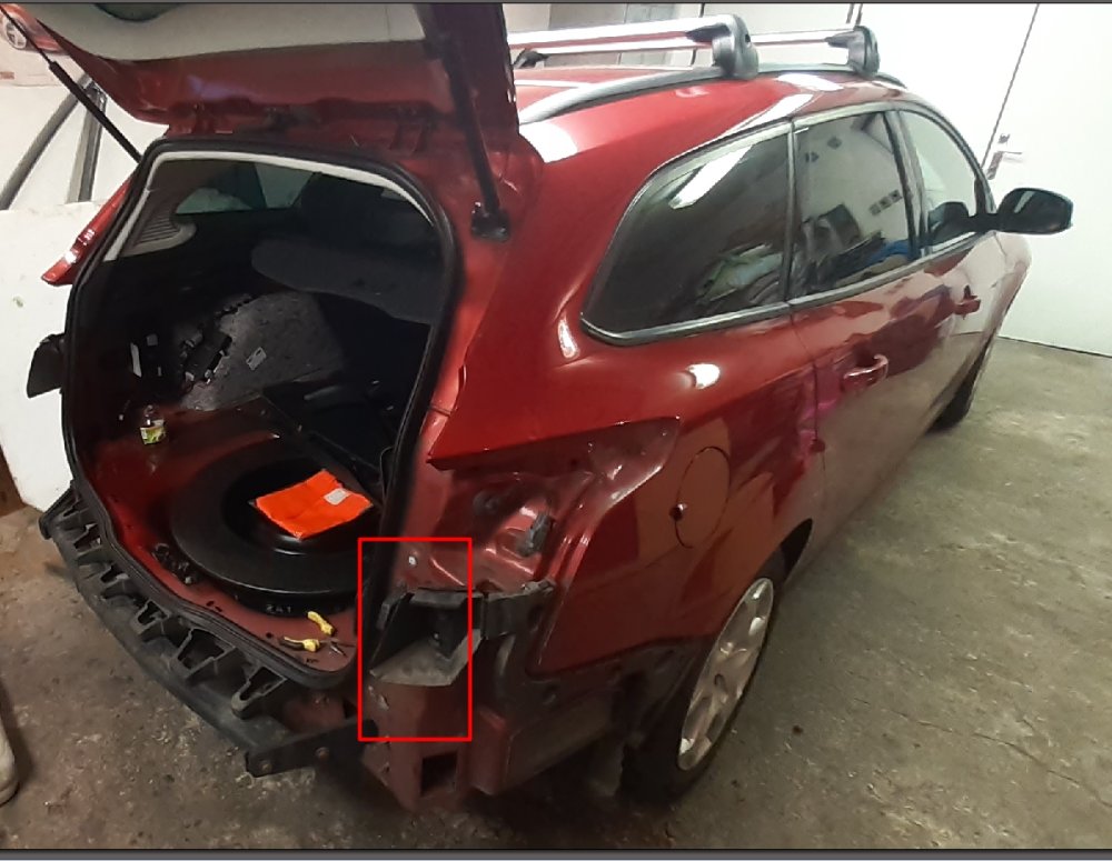

Minulý týden jsem zjistil, že mi plave rezerva. Sundal jsem tedy světla a nárazník a myslím, že u kombi tam přes ty průduchy téct nemůže. Jsou umístěné jinak než u hatchbacku. I když v rezervě byla voda tak v těch průduších bylo sucho.
Teče tama pravděpodobně přes takové záslepky pod nárazníkem vedle držáku nárazníku. Záslepky jsou už poškozené a voda pak teče dovnitř do rohu kufru a odtud pak do rezervy.
Třeba to někomu pomůže.

Ano, pomohla, nalepil jsem tam pevnou lepicí pásku a od té doby sucho. mělo by to jít zalepit možná i zevnitř bez sundávání nárazníku. Já jsem to zalepil zevnitř i zvenku.

Tak jsem někdy před rokem v ruční myčce zaznamenal, že v místě pro rezervu se mi udělala loužička. Tak nějak jen ty záslepky jí tam měly. Víc nic. Říkal jsem si "no co, tak budu v myčce opatrnější".
Vůbec mi nedocvaklo, že 5 dní intenzivního deště v kombinaci s venkovním stáním udělá své.
Asi takhle. Jsme mimo záplavovou zónu. Přesto jsem měl mokrou (ne vlhkou) podlahu v kufru. Protože už před tím rokem jsem koukal na to první video, tak jsem věděl odkud to jde. V tom videu poukazuje na to, že to vzlínavostí nasaje až do prostoru kabiny.
Takže to skutečně pokračuje, až pod pedály a pod kastlík.
Opravil jsem to stejně, jako ten v tom videu. V tý kapse to plavalo a přetékalo přes tu mřížku. Všechno mokrý. Tu gumovou záslepku mám strčenou zevnitř, ne zvenčí. Ještě přes víkend do ní udělám malou (tak max 2 mm) dírku. Zpětně to tam nepoteče a kdyby náhodou to zase začalo zatékat, tak to vyteče.

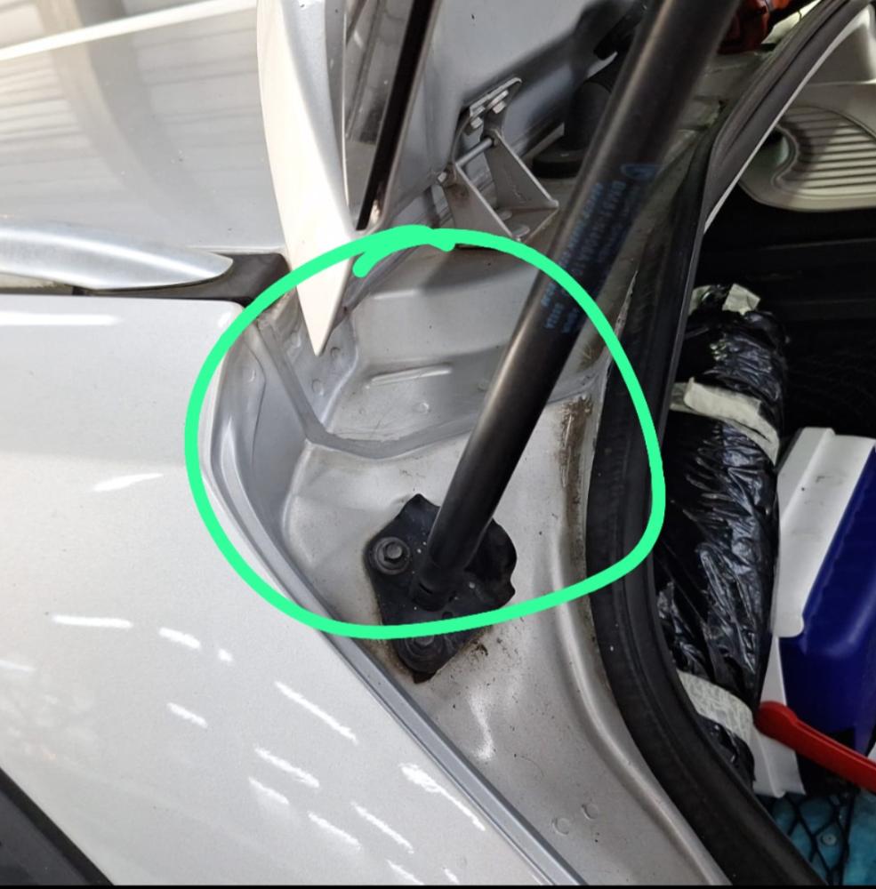

Take jsem resil vodu v kufru. U me stacilo pretesnit sparu u zadnich vzper. Byla tam mikro trhlina.
